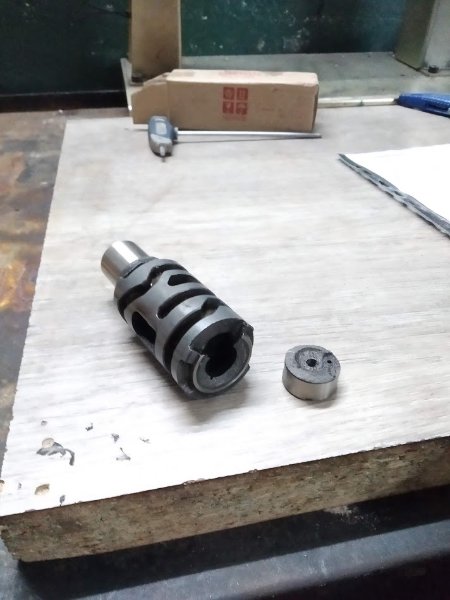

Je raconte ma mésaventure pour information, peut-être que d'autres seront concernés :
Je l'avais évoqué dans un autre sujet : j'avais des difficultés pour rétrograder de la 5 ème à la 4 ème, ce qui était parfois dangereux, surtout quand on compte sur son frein moteur lors d'une sortie de voie rapide...
Au final, il y a deux mois, petite balade du matin à la campagne : Je passe de la 3 à la 4, un clong... plus de boite...
Je vous passe la partie dépanneuse, taxi etc... Au final je suis assez comptent de la Macif pour le coté assistance.
Bilan : 2 mois d'immobilisation chez Tendance Roadster le temps de recevoir les pièces, 20h de mains d'oeuvre, heureusement pris en garantie.
Selon le mécanicien, on est trois dans le monde à avoir eu le problème. Je précise que ma moto n'a pas 3000 km.
Casse barrilet de selecteur Himalayan

Effectivement , ça doit être rare, mais quand c'est sur toi que ça tombe, il y a de quoi ébranler ta confiance dans la marque. A moins d'une erreur de conception de la boite, maintenant quec'est réparé , tu devrais être tranquille .
Est-ce que au moins, la faiblesse, ou l'erreur de montage, bref la cause de la casse a été identifiée ?

Alors d'après le mécanicien, très sympa, c'est plutôt un défaut de la pièce en question, qui en plus est d'une conception assez différente d'autres marques. Si j'ai bien compris, ce genre de pièce devrait plutôt être taillé dans la masse.
Ce qui m'inquiète, c'est que j'ai peur que la casse du barillet soit la conséquence d'un autre problème, au niveau de la boite, avec des vitesses difficiles à passer, et que le problème se reproduise. Dès que j'ai le temps, je ferai un grand essai et si j'ai un soucis je le signalerai aussitôt... avant la fin de la garantie.

123456 a écrit :Alors d'après le mécanicien, très sympa, c'est plutôt un défaut de la pièce en question, qui en plus est d'une conception assez différente d'autres marques. Si j'ai bien compris, ce genre de pièce devrait plutôt être taillé dans la masse.
C'est une bonne vision des choses en effet. Autant profiter de la garantie, ceci dit, dans ce cas la garantie légale (à vie) devrait pouvoir fonctionner, mais avec plus de temps et de démarches pour obtenir gain de cause.
Mais il est possible qu'il ne se passe rien.
A suivre avec attention donc...

Merci pour l'info Romain. La boite de l'Himalayan est normalement très souple, autant qu'une boite Honda. Si la tienne accroche encore, ne laisse pas passer la garantie.

Bof, c'est un montage plutôt universel. Par contre il y a suffisamment de viande et il y a eu un problème de trempe, ou d'acier inadapté.

Tambour ou barillet de sélection c'est, comme Jacqui il dit, très commun ... et j'ajouterais aux probables défauts métallurgiques évoqués par sézigue, celui d'une chute de ce morceau avant montage ayant généré sa fêlure, puis casse .... Très, trop dur , pis pas épais en dedans (beaucoup sont plein), égale cassant .
Chose certaine, maintenant que ça t'es arrivé, et au calcul des probabilités, c'n'est pas prêt de recommencer à moins d'avoir la scoumoune .
Pis le mécano a eu ta boite démontée en main, l'a reluquée, testée, te l'a rendue bonne, donc y a aucune raison pour que ça coince à nouveau .
