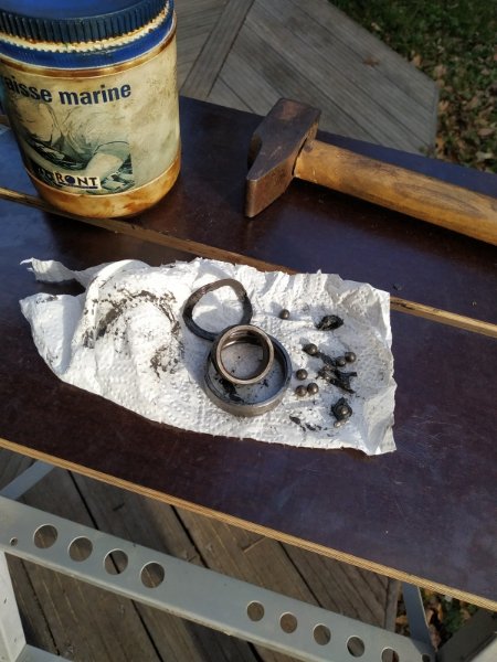

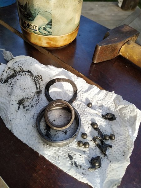

Pas jojo le roulement du flasque de couronne arrière de Lilly :
Les deux autres roulements de la roue n'avaient rien (mais changés tout de même).
Même les billes restantes ne sont pas récupérables...
:036:

Si si, pour faire des emporte-pièce, par exemple quand on fait des joints d'embase, de carter, etc...
Messages : 28010
Re: Roulement de tambour
Messagepar Ded31 » 18 févr. 2020, 18:32
PRYT a écrit :Si si, pour faire des emporte-pièce, par exemple quand on fait des joints d'embase, de carter, etc...
Ben non, même pour ça elles sont complètement écrasées... :036:

Quels symptômes signalent des roulements de roue défaillants. :mouais:
Le diagnostic est toujours le problème majeur d'un amateur inexpérimenté.
Messages : 28010
Messagepar Ded31 » 19 févr. 2020, 15:00
jpv17 a écrit :Quels symptômes signalent des roulements de roue défaillants. :mouais:
Bonne question !
J'ai même cru à une divagation de certains de mes congénères compagnons de route sur ce coup.
En général, les roulements de roues déglingués se remarquent par une altération de la tenue de route (de cap pour la rue avant).
Et même (le cas et chiant) par un bruit parasite.
Mais dans le cas de la roue arrière de la Lilly (fonte aménagée), rien de tout cela.
Juste un coupin (Tit si j'ai bonne mémoire), qui me dit au retour d'une belle balade que ma roue arrière semble bouger ! :blink:
Je vérifie moto sur la centrale... pas de jeu latéral.
Je fais tourner la roue et je zieute.... ça tourne droit !
Je roule et roule encore... rien d'anormal.
Donc j'oublie !!!
Et là, au cour d'une révision avant la tournée Marocaine, c'est la découverte.
Le troisième roulement de l'équipage arrière est absolument broyé.
Ce n'étais pas la roue, mais la couronne qui bougeait ! L'effet d'optique a fait le reste. :blink:
Je l'avais oublié le traitre. Bon, il doit avoir 60000 bornes le pôvre bougre, alors je lui (magasine pour homme) en veut pas trop.
Bref, la tenue de route n'était pas dégradée car les deux (réels) roulements de roue étaient en état.
Le bruit.... pas entendu, normal dans le vrombissement de la machine.
Une seule chose à retenir... vigilance à chaque démontage (changement de pneu par exemple).
Jusqu'à présent je vigilait sur les seuls et uniques roulements de roue... pas assé à l'évidence.
