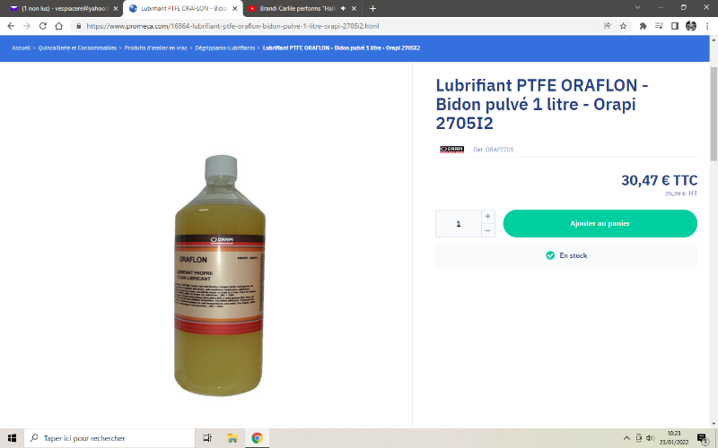

J'ai un doute sur la disponibilité, ils indiquent "Cette quantité est supérieure à notre stock ! Aucun problème, cet article est déjà en cours de réassort ou va être commandé chez le fabricant. L'intégralité de votre commande sera expédiée sous 5 à 10 jours."
Francesco vespa
Messages : 1419
Modèle de votre autre moto : Ducati scrambler 800 et ST2, 650 Vstorm, Monkey 125, Vespa 300 ...
Localisation : Besançon
Re: Cable Embrayage Entretien
Messagepar Francesco vespa » 23 janv. 2022, 10:24
En stock actuellement.....

Francesco vespa a écrit :En stock actuellement.....
Ha, merci, je vais aller voir. :oué:
