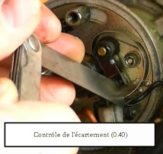

bern95 a écrit :Plus sérieusement, ne serait-ce pas la limite du rupteur atteinte?
Moi pour le ru-peuteur je mets 0.40, mais j'ai pas testé au dessus pour voir la limite !
controle ecartement rupteur.jpg (24.96 Kio) Vu 3027 fois
:zinzin:
