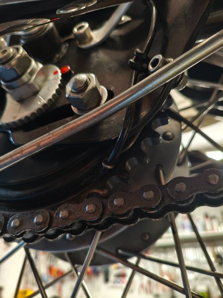

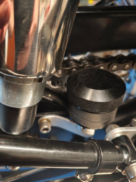

Perso j'ai un petit système discret qui me sert lors de longs périples, système que j'ai fixé proche de l'amortisseur droit, c'est une copie chinoise à 15€ du système scotloiter bien plus cher..
Avant de partir je fais le plein d'huile dans le bocal, soit de l'huile de chaîne pour tronçonneuse, soit de l'huile de boite de vitesse.
De temps je fais un quart de tour à la molette supérieur et l'huile fera du goutte à goutte à l'intérieur de la chaîne de transmission le long de la couronne, voir le tube noir sur la photo. La fréquence de graissage est selon ce que vous souhaitez, plus, si vous roulez par temps de pluie, moins, si la route est sèche bien sur.
Simple pas cher et assez efficace :old:

Ce n'est pas une copie du scottoiler mais du cobbra nemo2, j'ai l'original.

Bien vu, je ne connaissais pas le modèle original :super:

Il est pas mal ce système, pas besoin de 12v et plutôt simple à installer :oué:

:vé: J ai deja ecrit et je n aime pas trop intervenir sur ce sujet, souvent je ne dis rien mais de part mon boulot ( ce qui ne savent pas , je suis epaviste motos ) j ai rentré un bon nombre de meules ou ces merdiers se sont mis en defauts, dereglés, cassés ou autres,,
au mieux les mecs n ont rien eu, certains blessés, beaucoup je ne sais pas mais un dont je me souviens ( sans connaitre la personne ) une chute en courbe entre Arles sur Tech et Parts de Mollo, a chaque fois que j y passe, j y pense, un Anglais en R6 Yamaha, sa vie s est arreté la, il est rentré chez lui entre 4 planches à cause de cette petite merde ....
Oui quand ca deconne ca graisse bien la chaine et le pneu AR, pas besoin de vous faire un dessin ...
Risquer sa vie ou finir en fauteuil roulant pour une economie de bout de chandellle ( qui n est pas prouver, z avez qua rouler plus souple ou perdre du poids :MDR: )

Pour ça que je l'ai choisi, pas de branchement sur le faisceau électrique, pas besoin de prise à depression, pas régulé par les cahots de la route.
Jamais trop ou pas assez, juste quand tu as besoin. Et si le bazar merde il perd son étanchéité au niveau du bouchon et à ce moment-la l'huile ne peut pas s'écouler.
