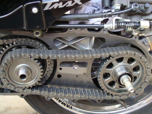

A l epoque je demontais ma chaine et la faisais tremper un nuit dans une bassine d huile de couille de boeuf ( que je faisais chauffer ) j ai revendu des motos a 60 /80 000 kms avec le kit chaine d origine
Z 500 K , 1000 R Kawa , FJ 1200 et je suis passé au cardan ,
maintenant c est le top , une chaine dans un carter etanche a bain d huile

C'est tellement de la merde, qu'ils ne prennent pas de risque !!
....D'office à bain d'huile !
Franchement crois-tu, vois-tu, quand t'ouvre une chaîne à joints avec ces derniers collés, plaqués, qu'il y a la moindre place pour laisser passer quoique ce soit ? ....J'va te dire mon gars Eric que le seul élément qui traverse ces "barrages à la merde" c'est la flotte sous pression, 100-130 bars du karcher, oui ouvrent passage et j'peux te dire que par derrière ensuite c'est sec comme les couilles à Jules malgré les tartines de tout ce qu'on veut par dessus !
Ne jamais nettoyer (karcher interdit par toutes les marques) c'est ce qui convient le mieux pour que l'emprisonnée d'origine (la graisse) reste à sa place et effectue sont boulot ......Alors quand je les vois, les japs, stations de lavage, je me marre doucement !......Et heureusement que c'est de la renforcée, à axes épais, parce que ça laisse de la marge avant de casser !.....Par contre, leur mou, comme dit Marco, en forme d'escalier tellement c'est sec, raide, à l'intérieur se voit sans délai,.... d'un seul coup d'oeil .
Tu m'diras pour faire 2000 à l'année avec "200" chevaux, ça laisse de la marge aussi .
