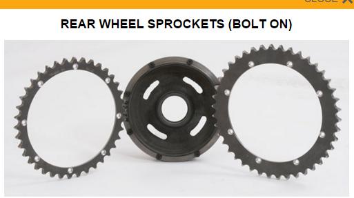

Sur les conseils fort judicieux de Didier j'ai monté une chaîne DID 530 VX sur mon side CGT
Depuis 10000 km pas une seule tension de chaîne !
C'est vrai que sur les EFI c'est souvent que l'axe de rotation de la couronne n'est pas concentrique avec celui du moyeu.
En plus, il faut changer l'ensemble tambour+couronne en fonte à chaque usure de la couronne.
On peut donc conseiller le "kit" Hitchcock

D'autant qu'en changeant l'ensemble tambour couronne comme il est prévu d'origine, il faut récupérer le roulement. Le mécano (pourtant habitué aux anciennes) qui m'avait fait le travail à la Réunion avait été surpris, car ça n'est précisé nulle part.
Changer uniquement la couronne, c'est quand même plus simple !
- Messages : 28488
- Localisation : Limoges
Re: Tension de chaine aléatoire !
C'est surtout qu'une couronne en tôle est bien plus costaud qu'en fonte. Le tambour en fonte, c'est très bien pour le freinage.
Je me suis amusé a faire le montage d' Hitchcock sur un vieux tambour ça revient à une dizaine d'euros couronne neuve comprise.
