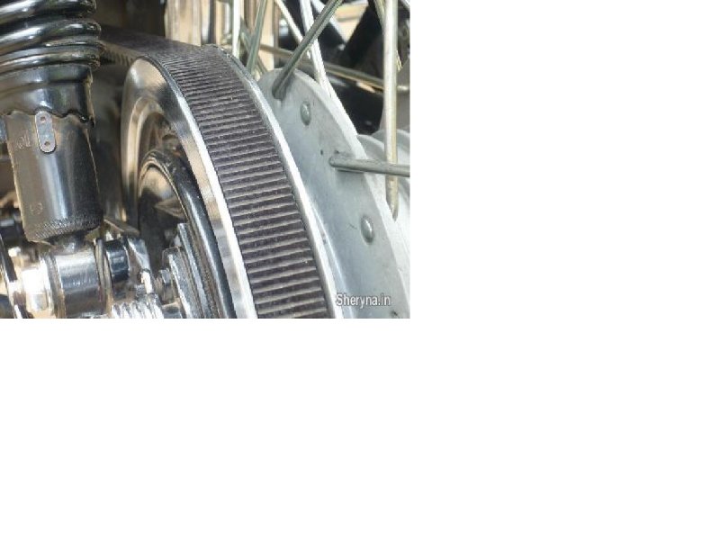

druid a écrit :Notre ami Henry propose une transmission secondaire par courroie...
? ? ? :capitule:
Tu peux en dire davantage ? Intrigué je suis... :mouais:
? ? ? :capitule:
Salut Mimilulu ,
En Inde, c'est dispo semble t-il ;)
https://www.sheryna.in/gallery/Royal-En ... t/194355/2
belt .jpg (47.66 Kio) Vu 3914 fois
Messages : 28196
Re: Et PLOC... La chaîne !
Messagepar Ded31 » 24 juin 2018, 16:00
Sur une fonte semblerait !

jean92 a écrit :
? ? ? :capitule:
Salut Mimilulu ,
Ah ben là... :blink:
Merci pour l'info.
Messages : 25939
Messagepar JacquesD » 26 juin 2018, 09:17
Vu la lageur, ça doit passer très juste à la sortie de la Bte de vitesses. :mouais:
