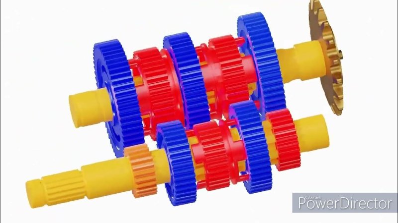

Messagepar philguerrilla » 07 juin 2025, 19:22
Jide38 a écrit :... les premiers rétrogradages "à la zob" se sont soldés par un blocage de la roue arrière :D
Voilà pourquoi j'ai parlé de l'anti-dribble (qui équipe beaucoup - si ce n'est la majorité - des motos actuelles).
van.alstine a écrit :Le petit coup de gaz a pour fonction de mettre autant que faire se peut les pignons à des vitesses les plus voisines possibles lors du rétrogradage
Ah, mais ça ne marche pas comme ça une boîte de vitesse de moto ! :D
Les pignons engrainent tous, les uns avec les autres en permanence sur une boîte à crabots !
Il suffit de regarder le dessin :
La vitesse des pignons menants ne peut pas varier par rapport aux pignons menés !
Ce sont les crabots qui déterminent le couple de pignons en prise.
Quand tu débrayes, tu désolidarises l'arbre moteur de la boîte qui elle continue à tourner (si elle est en prise) en fonction de la vitesse de la moto.
Si tu mets un coup de gaz, tu fais monter le régime moteur, mais la boîte continue à la même vitesse, toujours entraînée par la roue arrière.

Messagepar druid » 07 juin 2025, 20:19
Ce dont tu parles là, c'est d'une boite constant mesh.
Je ne sais pas comment ça se dit en français. :sorry:
Ça ne concerne pas toutes les boites de vitesses moto...
