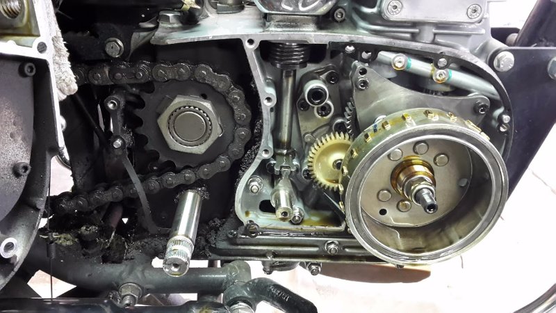

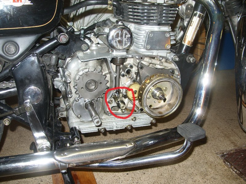

La photo est une photo quelconque prise sur le net juste pour montrer la rondelle frein mon cher Tonton, tiens je te mets une image du carter ouvert de ma 1° EFI , pas besoin de sortir le pot d' échappement pour le PSB.

louis 911 a écrit :La photo est une photo quelconque prise sur le net juste pour montrer la rondelle frein mon cher Tonton, tiens je te mets une image du carter ouvert de ma 1° EFI , pas besoin de sortir le pot d' échappement pour le PSB.
L'intérieur de ma B5 standard :
Je précise que j'ai gardé le pignon d'origine qu'on voit sur la photo. Le plus casse-kouye est de trouver la clé en taille 46 juste pour ça.
