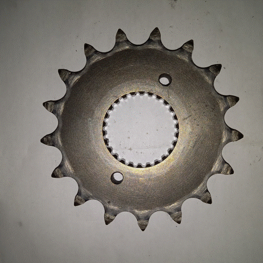

Par exemple c'est le pignon de ma Bullet après 30 000 km. Je l'ai remplacé car j'avais déjà démonté le carter moteur mais ce n'était pas nécessaire.
PIGNONE 30000 KM.gif (142.51 Kio) Vu 2379 fois
Messages : 4959
Re: Chaîne ou kit chaîne complet?
Messagepar PRYT » 26 oct. 2022, 13:17
La forme conservée des dents montre bien qu'il peut encore en faire au moins autant.
