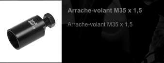

Bon j'en arrive a ma question :
Auriez vous l'info concernant le diamètre et le pas du volant magnétique (CF photo Merci a Jean Marie) dans le but d'acheter le bon arracheur de volant (Cf photo).
C'est pour pouvoir acheter le bon outil, du style de celui-ci :
Voilà...
Merci d'avance

Merci du tuyau, je suis déjà allé fouiner chez hitchkock pour essayer d'y trouver cette info sur le diamètre et le pas... Mais rien....

Juste pour dire que c'est pas un volant magnétique...
C'tun alternateur !
Je pense qu'il n'y a qu'un outil....

Oui DED31, en effet il fait parti de l'alternateur, mais ce volant est très magnétique.
Merci pour le l'image de l'extracteur, mais je n'ai aucune envie de l'acheter au Anglais, c'est pour cela que je cherche a connaitre le diamètre et le pas, afin de choisir sur un site qui vend une ribambelle d'extracteur pour pas trop cher.

Pied à coulisse, peigne à filets, après c'est toi qui a la moto pour mesurer !

Oui bien évidement le pied a coulisse et le peigne. Le truc, c'est que je ne souhaitais me lancer que dans un seul démontage avec l'arracheur sous la main, par manque de place, de temps et qu'elle roule actuellement. De plus pour accéder a cet endroit c'est pas aussi simple que de démonter un bout de carter tout bête comme sur des mobylettes ou des japonaises. Faut vidanger la transmission, enlever le carter, le stator de l'alternateur, enfin faire la mesure, et commander ce fameux bon arracheur. Je posais cette question de diamètre et de pas sur ce site en espérant y trouver une réponse, qui peut être arrivera. Une sorte de bouteille a la mer. il y a aussi l'extracteur a griffe me direz vous, mais là aussi je vais demander un diamètre, celui du volant magnétique lui même, car il y a une palanquée de modèle d'extracteur a griffes de toutes tailles.

Si ça s'trouve, au vu de la tof, comme ça a ben l'air tout ch'tit, c'est rien que du M5.
