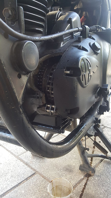

je viens d arriver sur le forum car j ai une royal enfiled continental gt 535 de 2014
et j ai une partie du moteur qui a saute le metal qui le recouvre en fait
bref j ai besoin d acheter toute ses pieces mais ici ca prend beaucoup de temps (je vis a l etranger)
donc j ai joins une photo avec les references des peices dont j ai besoin si quelqu un peut m aider ca serait cool !!
MERCI D AVANCE A TOUS

:woot: sa tire une Continental GT, cassé sa chaine primaire faut savoir le faire. :super:
Sérieux dégâts, va falloir ouvrir jusqu'au coeur de la bête. :larme:
y a tout de même un tendeur automatique , faut il réamorcer de temp en temp ?

Casse de la chaîne de transmission primaire ?
... je connais ... :larme:

Bonjour, la casse est suite au tendeur de chaîne monte à l'envers
