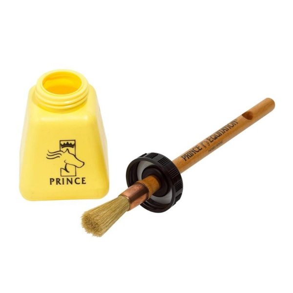

Pour ma chaîne, j'ai ça, je remplis avec de l'huile de tronçonneuse, et mets l'huile avec le pinceau.
On peut même l'emporter avec lors de ses voyages, le flacon plastique est étanche. :super:

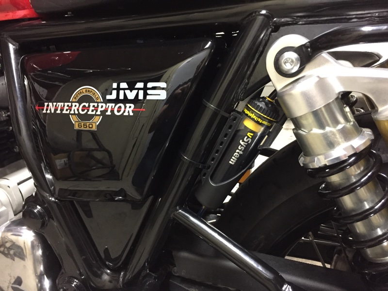

Salut, perso j’ai monté un graisseur de type scootoiler sur mon interceptor. Facile à faire 30mn environ et le résultat est correct en terme d’intégration je trouve.
Une fois le bon réglage trouvé cad 1a2 gouttes/mn on y touche plus et le réservoir permet de faire plusieurs milliers de km.[img]

Pas mal ce système !
