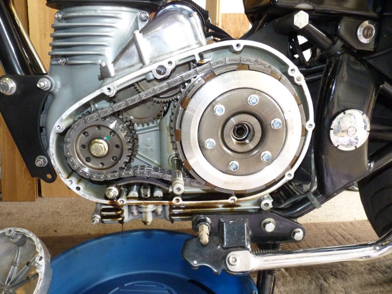

c' est une question de réglage je pense, si les disques étaient usés ça patinerait, à vérifier, sur la mienne à 19000 km la cloche d' embrayage était dévissée.
P1050140 bis.jpg (136.8 Kio) Vu 6449 fois

Messagepar yvesmetz » 15 janv. 2020, 22:42
embrayage était dévissé.
Effectivement il se peut aussi .
Il arrive qu'un embrayage sans usure patine simplement parce que les disques lisses et garnis sont trop glacés .
Mais en principe s'il n'est pas desserré un embrayage qui attaque tard (comme ça qu'on dit) est un embrayage usé .
Pour autant pas foutu, du moment qu'il ne patine pas, et avantage, usé il libère encore plus la boite .
