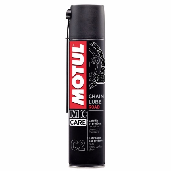

Ok merci pour vos réponses ! ;) Bon j'aurais du poster avant d'acheter une bombe de graisse par contre :woot:
J'ai pris ça

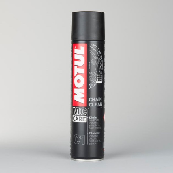

ainsi que ça pour le nettoyage

T'inquiete pas, à part que c'est plus cher, c'est très bien aussi la graisse en bombe. ;)
(Sauf que tu n'as pas le plaisir de pourir ta roue AR, tes dessous de sacoche et ton garde boue) :036:

filou a écrit :T'inquiete pas, à part que c'est plus cher, c'est très bien aussi la graisse en bombe. ;)
:D
Ok ça marche ! Bon pour les sacoches j'attends la bonne opportunité donc j'en ai pas à pourrir pour l'heure :D
