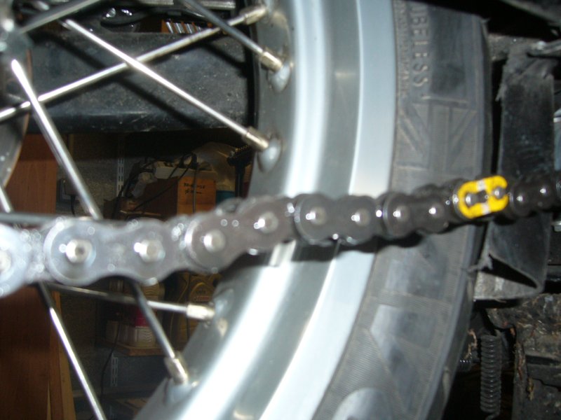

J' aurais besoin d'un petit renseignement en ce qui concerne ma chaine secondaire sur ma GT 535 . 101 maillons sur le bouquin d'entretien .
Je voudrais la remplacer ,qui peut me dire les dimensions de la chaine ,car je ne voudrais pas enlever la vieille tant que je n'ai pas acheté la nouvelle .
Ceci afin de pouvoir la remplacer (la vieille) plus facilement .
La couronne me semble bonne ,et 250 euros de kit complet ça pique !
La moto n'a que 12.000 km !
merci pour votre aide !

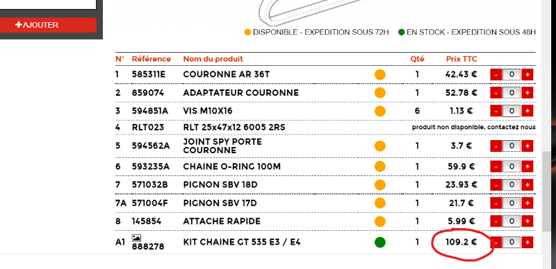

Tu n'as pas un dérive chaîne ? Faut mieux acheter une chaîne avec plus de maillons que prévu qu'une chaîne trop courte :polom:
Si on regarde chez Hitchcocks, c'est 100 maillons avec un PSB de 17 dents et une couronne de 36 dents :
https://accessories.hitchcocksmotorcycles.com/37253
Accessoirement c'est 169 € le kit complet... Il faut rajouter le port est les éventuels frais de passage à la douane (préférer Royal Mail) mais c'est moins que 210 €.

Messagepar filou » 12 déc. 2021, 15:40
Ou alors, tu commandes en France ... et c'est encore moins cher. :polom:

A noter que cette référence, c'est pour les Euro 3. Pas les Euro 3 et Euro 4 comme indiqué. Les Euro 4 tirent plus court (vu comment le silencieux Euro 4 fait bouchon pour le petit mono déjà pas bien puissant en Euro 3...).
18 dents pour le PSB en Euro 3 et 17 en Euro 4.

C'est une chaîne à joints toriques type 530 (5/8 x 3/8 en mesures Anglaises, 15.88mmx9.53mm) de 100 maillons. Du archi répandu. Pense à prendre une attache rapide neuve.
Mais qu'est-ce qui te fait penser que tu as besoin de la changer ? Tu peux la tirer de la couronne ?
Il vaudrait mieux changer pignon de sortie de boite et couronne en même temps que la chaîne...

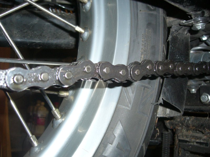

Ce qui me fait penser qu'il faut que je la change c'est qu'elle présente des points durs ,les maillons ne s'alignent pas ,ils présentent comme des vagues !
merci pour les dimensions
faut dire que j'ai un peu négligé l'entretien
non ,les maillons ne se détachent pas de la couronne quand on tire dessus ,au contraire ils sont bien plaqués entre les dents contre la couronne .
