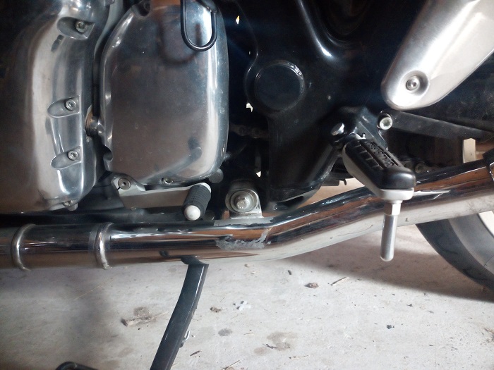

Alan
Messages : 37
Enregistré le : 19 juin 2017, 20:38
Modèle de votre autre moto : Royal Enfield
Prénom : alain
Localisation : Dinan Cotes d'Armor
Localisation : Dinan Bretagne
Re: boite de vitesse
Messagepar Alan » 16 août 2021, 21:31
DSCIO544 [img]DSCIO544[/img] tu vois bien qu'il n'y a pas de biellette j'ai mis le sélecteur à l'horizontal j'irai l'essayer peut etre demain ké :love: navo
Tarmeau
Messages : 1301
Localisation : Vendée
Messagepar Tarmeau » 16 août 2021, 21:49
druid a écrit :
ok merçi mais il n'y a pas de biellette j'ai la 650 interceptor
:shock: :shock: :shock:
T'as acheté une moto incomplète ! :D
Un conseil: ne touche à rien et emmène la chez le concess.
Ça vaut mieux... Je pense...:polom:
Ne pas oublier qu'entre l'Interceptor et une GT, les repose-pieds ne sont au même endroit.

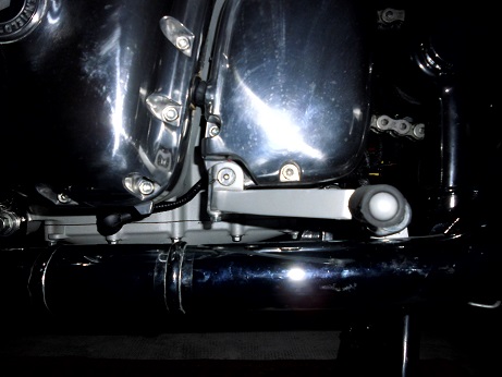

secu54
Messages : 105
Enregistré le : 17 juin 2020, 17:35
Localisation : Dans l'Est
Messagepar secu54 » 17 août 2021, 08:48
Bon soit tu l'as acheté neuve et tu as une GT et pas une interceptor, là vas voir le concess parce-que si tu n'arrive pas à passer la 6eme c'est un soucis à régler sous garantie.
Soit tu l'as acheté d’occase et ça peut être une interceptor sur laquelle l’ancien proprio a monté des commandes reculées de GT et les a peut être mal réglées.
Soit j'ai rien compris au problème... :oops:
Secu :boire:
Messages : 15444
Messagepar pinsole07 » 17 août 2021, 09:22
Je confirme : pas de biellette sur la 650 CGT.
Et j'ai bien 6 vitesses ;)
