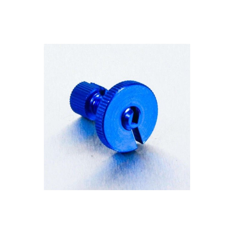

Petite précision: cette astuce n'est valable que pour les cocottes ne disposant pas de réglage de tension du câble. Elle fonctionne pour les câbles ayant un réglage intermédiaire sur la gaine ou directement au niveau de la biellette de commande sur le moteur.
Modifié en dernier par druid le 31 janv. 2022, 19:33, modifié 1 fois.
Messages : 6684
Re: Entretien cable embrayage efi
Messagepar JicéduVar » 31 janv. 2022, 19:26
druid a écrit :Petite précision: cette astuce n'est valable que pour les cocottes ne disposant pas de réglage de tension du câble. Elle fonctionne pour les câbles ayant un réglage intermédiaire sur la gaine ou directement au niveau de la biellette de commande sur le moteur.
Ou si la vis et écrou de réglage de la garde sont fendus.
