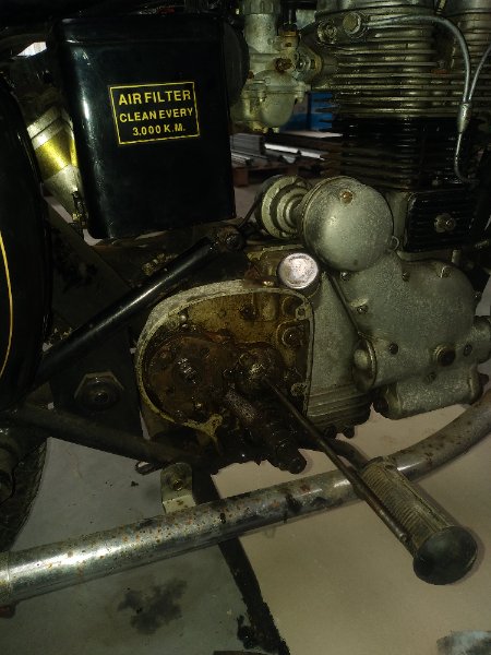

Salut les gens,
Ça fait plus de 10 ans que j ai délaissé ma 350 de 71... Les enfants, rénovation de maisons bref pas le temps de m en occuper....
Mais là ça y est, je m'y met, il faut qu elle roule!!!
J ai donc fait un réglage culbuteur, nettoyage carbu et réservoir. Elle tourne comme une horloge!
Par contre l embrayage semble ne plus fonctionner. Lorsque j embraye et que je passe une vitesse elle cale direct.
J ai donc démonté la clutch box et j ai une tige qui part vers l embrayage qui semble cassé voir photo
, pensez vous que le problème vient de la?
Est ce que je dois déposer l embrayage côté chaîne primaire?
Enfin quel huile pour chaîne primaire et clutch box ( graisse il me semble).
Par avance merci pour votre aide!!!
A bientôt
Nico

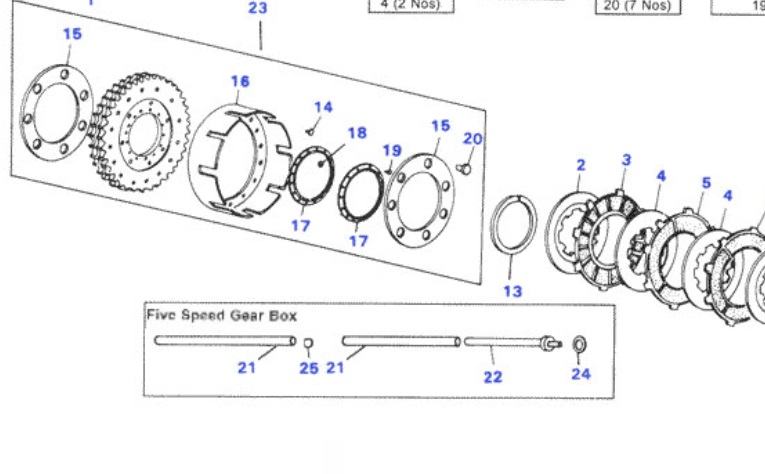

La tige (sur ma mienne) est en deux parties avec une bille entre les deux !
Sans titre.jpg (73.19 Kio) Vu 1640 fois
Mais avec une boite 4 et sur la 350, je sais pô !

Oui faut regarder De l'autre cote.
C'est peut être collés.
10 ans,
Faut changer les huiles

Je pense que les disques sont collés.
Si le moteur cale direct, c'est que la fonction de débrayage ne se réalise pas. :sorry:

Les disques c'est les repères 3,4, 5 sur le dessin du Ded.

Je précise que c'est la pièce N°16 sur le schéma de Ded qui a du jeu en embrayant

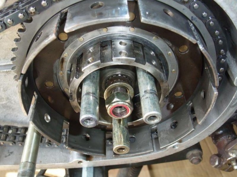

Tout l'ensemble 23 ne fait qu'un.
Mais cet ensemble peut avoir un peu de jeu. Pas sur l'arbre cannelé (de Bordeaux :bouffe: ) lui même, mais tout l'empilement.
L'ensemble est fixé par écrou "Nylstop" et rondelle (desserré sur la photo).
