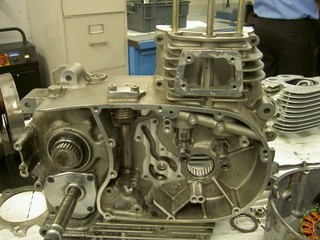

perso je trouve que d'origine elle tourne pas trop vite après elle va peiner si tu mets un pignon plus grand et pour changer le pignon faut ouvrir le carter et sortir l 'alternateur.

pour le petit pignon je confirme qu'il faut ouvrir le carter pour acceder et pour la couronne elle est solidaire du tambour il me semble.

hourdequin a écrit :Si c'est comme sur les fontes, il faut sortir le carter, donc l'alternateur ainsi que l'embrayage.
Il y a un super article ici :
http://www.royalenfieldlesite.com/spip/ ... article365
Non on touche pas à l'embrayage l'EFI est un monobloc mais faut déja trouver la pochette de joint, j'ai commandé un kit de joints depuis 5 mois ici jamais eu de nouvelle :

Pas de soucis pour le montage, juste faire attention au câble de l'alternateur quand on enlève le carter si on veut conserve le vieux joint. Ah si, il faut vidanger l'huile avant bien sûr.
