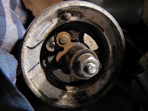

evidemment on s en rend pas compte sur la photo, tout a bcp de jeu mais les masselottes sont libres, l axe a 3 ou 4 mm de jeu, je vais mettre des rondelles pour réduire, nettoyer le tout et voir ce que sa donne après remontage complet.

Tes rondelles,il faut les mettre coté distribution,car les masselottes d'avance,vont frotter sur le cul du condensateur,comme je l'ai vu.
