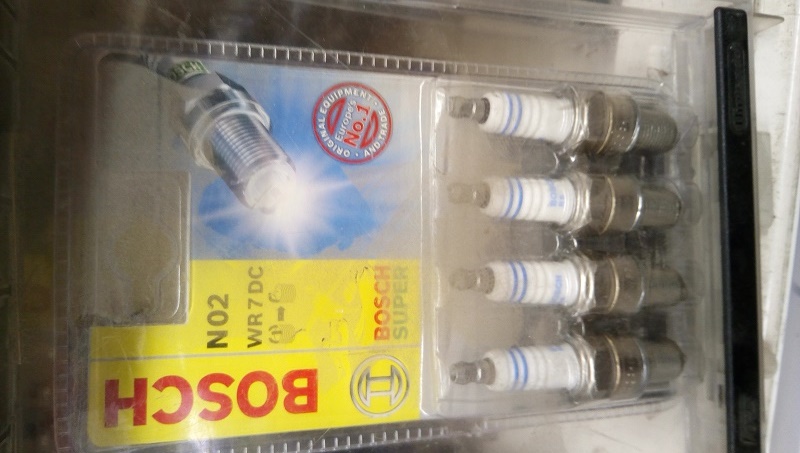

Re: Trou a l'acceleration
Les WR7DC :
- IMG_20170713_200702.jpg (250.17 Kio) Vu 4859 fois
Hmmm... :
Avec ce genre d'électrodes centro centrées elles sont carrèmment gaulées comme des bougies racing pour de vrai - bien que relativement chaudes - ces wr7 de substitution
Faudrait que les cracks mécanos de le forum ils te disent si que ça fait bien péter l'étincelle
en plein milieu du front de flamme comme les bougies d'origine le font avec leurs
lectrodes prozéminentes...
j'y dis ça, j'y dis rien...j'm'y connais mieux en soutifs...
Elles sont au rayon voiture à Auchan...A part le fait que les wr7dc n'ont pas de double électrode... Et qu'elles n'ont pas le 4 par rapport aux wr7ddc4...
Extérieurement, elles sont identiques , sauf le nombre d'électrodes
- Messages : 21363
- Votre moto : .
Faut juste savoir que deux-trois-quatre électrodes augmentent la durée de vie des bougies .
Eh oui, au lieu que l'arc électrique ne parcourt toujours le même trajet, le chemin le plus court, dès qu'un côté est rallongée par l'usure ou la résistance qu'elle produit, résistance du métal cuit et recuit, ben au lieu de s'acharner en place comme pour une mono-électrode, là il a le choix d'aller ailleurs, au plus facile, plus court et ainsi de suite qui divise d'autant l'usure du bazar .
Donc à indice identique tu peux installer une équivalente bougie, par contre ne t'attends pas à c'que la simple dépasse la pourvue de tous côtés .
Sur ma première Triumph, une T120 de mes 20 ans, étaient installées des Lodge multi-électrodes, et j'en ai jamais vu le bout !
Des increvables .....ah!.... plus elles sont garnies plus elles sont chères .
