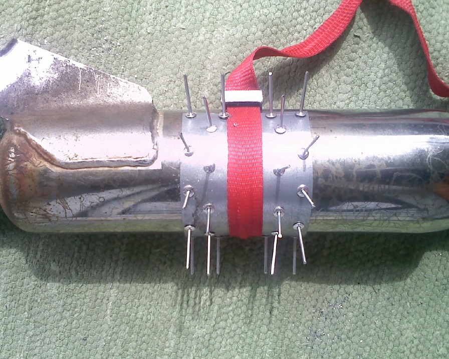

filou a écrit :Tmax le roi du rivet pop !!! :MDR:
nan, c'est moi !!!
céssuikidikiié
Messages : 27792
Re: fuite essence
Messagepar Ded31 » 17 juin 2017, 16:26
nan, c'est moi !!!
Ce genre de photos me hérisse :ange!
Messages : 25854
Re: fuite essence
Messagepar JacquesD » 17 juin 2017, 16:56
Ben oui, il y a eu cylindre et culasse "Hérisson" et maintenant le silencieux. :D
