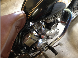

Sinon quelques photos complémentaires
- Capture d’écran 2017-10-28 à 00.51.45.png (153.58 Kio) Vu 5013 fois

je recherche un moteur pour ma royal qui date de 1971, le mien est HS.
Ben jusqu'à preuve du contraire tous les moteurs déliquescents qui me sont passé entre les pattes ont été réparés, une Royal n'est pas une Honda mais une pétoire réparable , aux pièces à bas prix. Sur tes photos, on ne voit pas de bielle à travers le carter!
Je laisse les marchands de bagnoles d'occase monter des moteurs "bons" de la casse du coin, au lieu de faire les réparations pour avoir un moteur qui tient debout.
Ah oui, le plus chiant, c'est d'enlever et remettre le moteur sur le cadre, pas de le réparer, et c'est pour ça qu'il vaut mieux faire le boulot comme il le faut du premier coup.
Voui comme le dit Fab en dessous, c'est un moteur de 500 dans un cadre 350 bricolé pour l'exportation. Ton moteur au plus tôt ne peut être que de 90, ou 91 et ne doit pas avoir grand chose (pompe à huile, bielle piston roulements guides de soupapes à réviser).

déja ... c'est pas une vraie bullet de 1971
parce que si tu cherches un moteur de 500 de 1971, tu n'en trouveras jamais
c'est quoi qui marche pas ?

Dans la présentation on voit bien
c'est une 500
selecteur à gauche
c'est une 500
selecteur à gauche

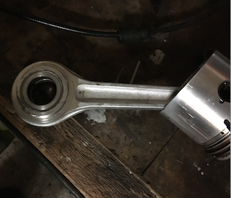

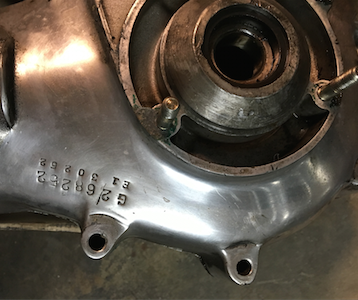

bonjour, voilà quelques photos du moteur, donc tout le bas moteur à changer (vilebrequin cassé net, bielle à remplacer, carter à remplacer, etc ...) quelqu'un peut-il m'aider à trouver des pièces ? merci ! je mets des photos de l'étendue des dégats
- Capture d’écran 2017-11-09 à 11.51.24.png (181.28 Kio) Vu 4658 fois
- Capture d’écran 2017-11-09 à 11.51.44.png (161.07 Kio) Vu 4658 fois
- Capture d’écran 2017-11-09 à 11.52.01.png (149.65 Kio) Vu 4658 fois
- Capture d’écran 2017-11-09 à 11.52.18.png (146.06 Kio) Vu 4658 fois
- bonjour, voilà quelques photos du moteur, donc tout le bas moteur à changer (vilebrequin cassé net, bielle à remplacer, carter à remplacer, etc ...) quelqu'un peut-il m'aider à trouver des pièces ? merci ! je mets des photos de l'étendue des dégats
