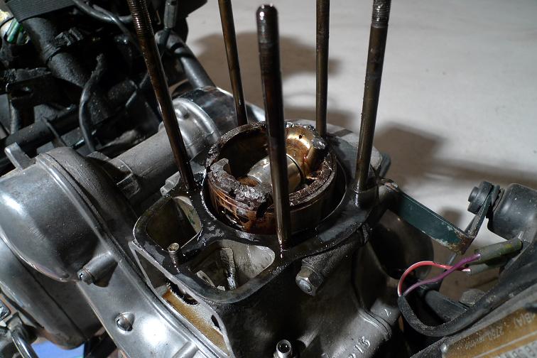

Si ça peut te maintenir le moral à niveau, voilà par quoi je suis passé un jour. Ouverture en grand, remplacement des pièces et c'est reparti :)
5-Sans le cylindre-1.JPG (81.73 Kio) Vu 3976 fois

druid a écrit :Limobull, le piston d'origine des fontes était connu pour sa propension à perdre la tête ;)
Ben ouais Claude, et comme je suis joueur, j'ai remonté un piston de même nature...que j'ai remplacé l'an passé car il s'était tassé et avait pincé le segment racleur, premier signe avant rupture :mrgreen: Et comme je suis un peu borné, j'ai remonté encore un machin pareil :polom:
Comme je tiens à conserver mon cylindre fonte, je n'ai pas opté pour un piston forgé qui accommode mieux de l'alu, et dans ce cas y'a pas trop le choix ;)
Le plus chiant quand on tombe en panne non réparable sur le bord de la route, c'est le rapatriement de la moto "at home". Perso j'ai pas de remorque moto, ni même d'attelage derrière ma bagnole. J'ai bien un C15, mais j'ai jamais fait l'essai d'y fourrer ma ferraille à 2 roues. Quant à l'assureur (AXA pour moi), tout ce qu'il consent à faire, c'est de rapatrier la moto chez le plus proche concessionnaire...lequel ne voudra pas s'emmerder à trifouiller à l'ancienne (et du reste je préfère faire moi-même). Je rêve d'un assureur qui accepterait de rapatrier pilote et machine "at home" toutes distances, mais j'ai encore pas trouvé.
