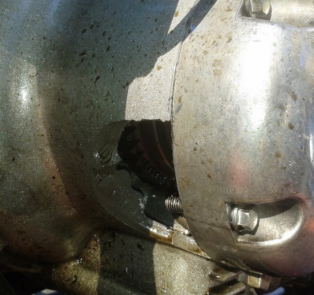

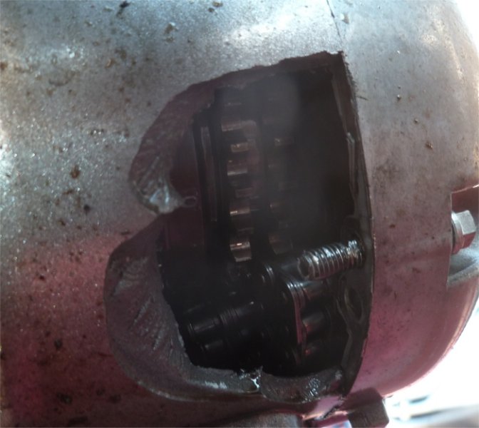

Messagepar pinsole07 » 19 sept. 2018, 21:41
Résultat des courses :
:larme: :larme: :larme: :larme:

pinsole07 a écrit :Résultat des courses :
Cette casse du carter est simplement dû au mauvais sens montage du tendeur ?
Re: ATTENTION TENDEUR CHAINE PRIMAIRE
Messagepar filou » 19 sept. 2018, 23:27
Bof, 2 rivets pop et c'est reparti. :zinzin:
Messagepar pinsole07 » 20 sept. 2018, 06:41
jcf83 a écrit :... Cette casse du carter est simplement dû au mauvais sens montage du tendeur ?
Aucune idée :polom:
La DIP a fait un échange du moteur. Sous garantie.
Le moteur cassé est reparti en Inde.
C'était en décembre 2015 et on n'avait jamais étendu parlé de tendeur de chaîne mal monté à l'époque.
Nan nan on ne peut rien affirmer aucun lien de cause à effet prouvé
nombreuses Royal y compris la mienne ont roulé ainsi sans soucis
mais maintenant que nous savons il faut rectifier ce montage très simplement.
