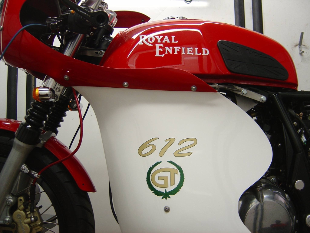

Je lis que Hitchkock propose un nouveau kit pour la 535...
4 soupapes, bielle allongée, cylindrée portée à 612 cc...
Quelqu'un a des infos ou des retex là-dessus ?
https://www.facebook.com/hitchcocksmoto ... 09/?type=3
Kit Hitchkock

Kit Hitchkock
- 18700382_671807853020109_3011624869277644862_o_s.jpg (410.38 Kio) Vu 6400 fois

je sais pas le moteur, mais le carénage est beau

content de te relire Aigle! tu avais deja la plus belle 535 CGT, voilà que tu veux la plus rapide! lasse un peu de gloire aux copains...
je n'etais pas encore au jus de ce nouveau kit... pour bullet aussi.
