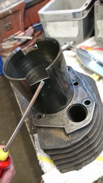

salut a tous je suis en phase de remontage et j'ai un soucis le cylindre gauche(le droit j'ai pas encore essayé)qui ne descend pas complètement il manque 2mm ça bute l,encoche de la chemise dans le bloc je pense voir la photo j'ai dans l'idée de mettre un bon coup de lime pour casser l'arrète mais ?????
- Messages : 28488
- Localisation : Limoges
Re: culasses super méteor
C'est les mêmes cylindre sur le même bloc???? Si ça y était, ça doit y revenir.
Ca arrive sur les Ural quand les joints d'embase sont trop fins.
manu71
Topic author - Messages : 20
- Enregistré le : 25 oct. 2019, 18:17
- Modèle de votre autre moto : super meteor 1958
- Prénom : EMMANUEL
- Localisation : CIRY LE NOBLE
oui meme cylindre dans le bloc d'origine
