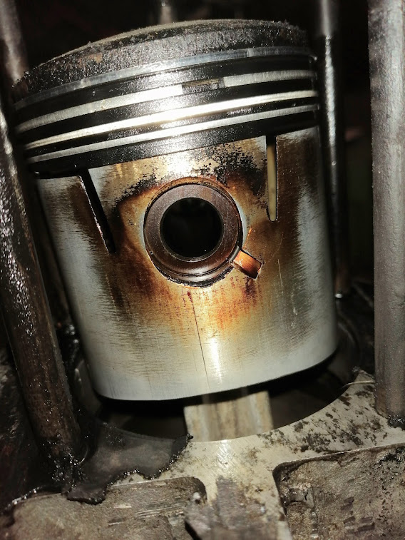

J'ai retiré mon cylindre. Voici le beau bébé encore tout gluant tout juste sorti de sa mère.
Je n'ai rien remarqué de particulier. Je pense le remonter tel quel (juste apres nettoyage et inspection plus aprofondie.

Quand on voit la tronche des pistons montés sur les "fonte" d'origine, on comprend mieux la tendance qu'ils ont à se couper deux...

La premiere photo est prise juste après l'extraction du cylindre, hier soir.
Les deux plans rapprochés ce matin avec l'huile qui a eu le temps de dégouliner sur le plan joint. (ceci dit, c'était gras quand même)

Juste une petite sujétion de contrôle à notre ami fontiste:
Vérifie que le segment racleur tourne librement dans sa gorge.
S'il est coincé, cela est annonciateur d'une rupture de la calotte du piston.
Quand je dis "coincé", je parles pas "collé" par la calamine, mais bien serré en épaisseur par une déformation de la calotte devant et derrière le piston.
Ces p....n de pistons sont pré-découpés d'origine :mrgreen:
Je sais de quoi je cause à ce sujet :polom:

Les segments tournent librement dans leur gorge.
Par contre j'ai un jeu a la coupe régulier de 0.9mm a peu pres a toutes les hauteurs dans le cylindre.
De plus, j'ai mesuré le piston a 69.6 mm de diamètre, sur la partie la plus usée. (mais mon pied a coulisse n'est qu'au dixième)
Je n'ai rien pour mesurer proprement le diamètre du cylindre. au niveau du joint de culasse j'ai mesuré 70mm, mais je ne pense pas que cela veuille dire grand chose.
Du coup comment déterminer si un jeu de segments et déglaçage est suffisant ou s'il faut passer a la cote supérieure?
