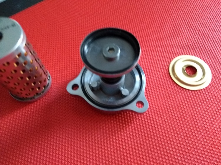

un petit trou pas cher
recupérer un bouchon de salière cher ikea, il est en inox très dur
recouper la hauteur et faire un
trou de 10.5 mm au centre et le tour est joué

désolé c'est pas pour les fontes qui n'ont pas ce souci ,c'est pour EFI et pour régler le problème (plus courant qu'il n'y parait) de déchaussement du joint torique coté couvercle qui crée un shunt permanent néfaste a la filtration à huile .

jean louis 37 a écrit :un petit trou pas cher
recouper la hauteur et faire un IMG_20200724_123505782.jpgtrou de 10.5 mm au centre et le tour est joué
Attention au niveau du trou de 10.5 il y a un joint qui assure étanchéité ;)

REFAIRE UNE COUPELLE EFFICACE C'EST AUSSI ET BIEN SUR ASSURER L'ETANCHEITE ARRIERE AVEC LE PETIT JOINT TORIQUE
