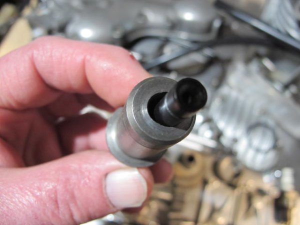

Je vois ça :
Puis ça :
Et me demande si nous n'aurions pas à faire à un moteur raté pour générer de l'ovalisation extrême
voire une sortie de piste sous l'effet d'une force latérale non souhaitée ?
Désespérant .

C'est possible à remplacer les poussoirs Electra-X avec ceux d'une Bullet fonte, mais on a besoin des guides modifiées.
Paul Henshaw m'a fourni des guides en bronze d'une fonte Redditch, à diamètre extérieur reduit pour monter dans le carter Electra-X, les bagues en alu étaient pour régler l'hauteur de du montage.
Je crois qu'on peut aléser les guides Electra-X pour les poussoirs d'une fonte, diamètre ⅜" ou 9.52mm.
N'oubliez pas les pieces 144933 pour les tiges du culbuteur.

Bien plus simple pour moi qui n'aurait alors qu'à virer culasse, cylindre, distribution, pour tronçonner par le bas les poussoirs et sortir leur tige par le haut, puis dans les guides vides d'engager une tige filetée servant d'extracteur .... Oui, simplement .

Pour changer les poussoirs et ses guides, je crois que c'est plus facile si on rechauffe l'alu du carter et sort d'abord les axes d'arbres à came, après ça je prends l'outil avec lequel on peut sortir les guides sans tronçonner ces poussoirs maudits, qui tomberont sur le plancher sans obstacle, où on peut les frapper à pied sous l'etabli.

Re: Lean Burn Electra X Gros Dégats sur Piston
Messagepar Satore » 08 avr. 2021, 17:51
Des gros plans
Les 2 poussoirs sont cassés
