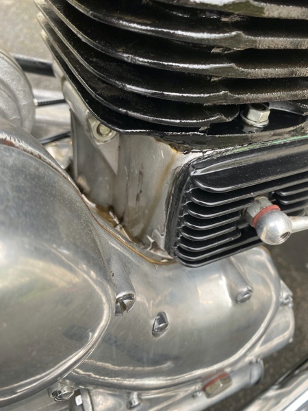

Bonjour les "fontistes".
Je n'ai pas donné de nouvelles depuis novembre et l'hiver je ne sort pas beaucoup la "grand mère". Bref avec les beaux jours je prend toujours plaisir à rouler au beau son du gros mono 500 Bullet. Jusque là elle m'avait laissé tranquille bien qu'avec une Royal Enfiel fonte c'est assez rare!! J'avais toujours de l'huile qui suintait à la trappe de réglage des culbuteurs et sur vos conseils remplacer par la trappe à ailette et pour finir utiliser de la pâte à joint ...je voulais en avoir le coeur net.Erreur de ma part d'accuser la fiabilité de la trappe car je viens de constater que c'est probablement le joint d'embase qui en est le cause.J'ai l'impression que l'ancien proprio ou l'ancien de l'ancien avait caché cette fuite avec de la pâte à joint ou mastic pour la vente ???. Ça a tenu un certain temps mais j'ai l'impression que cela s'aggrave et va falloir que je m'attèle au remplacement du joint d'embase. Ça ne me fait pas peur sans être un pro de la mécanique je me débrouille à ça me rappellera le bon vieux temps de mes interventions sur ma "Spéciae 50" pour aller toujours plus vite.Il y a pas mal des sujets sur le forum que je consulte et je remercie leur auteurs, dès que j'aurai entrepris l'ouverture de l'engin je reviendrai vers vous pour être sûr de ne pas faire d'erreur mais déjà vos conseils de voir où je m'engage. Merci les fontines et prenez bien du plaisir à faire rouler ces machines à plaisirs.
