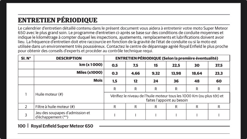

Je vais emmener ma Super Meteor pour la 1ère révision des 450 kms (oui 450... c'est ce qui est indiqué sur le manuel du propriétaire).
Mais je me demandais : ils ne changent pas l'huile aussi ?

Messagepar Daniel78 » 01 oct. 2023, 11:06
A la fin de ton manuel tu trouves les tableaux d’entretien 5 pages).
A 500 km (et non 450), il y a bien le remplacement de l’huile moteur et de son filtre.
