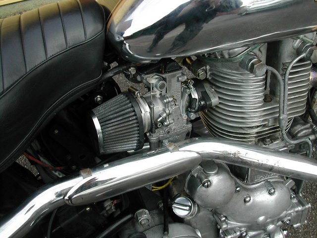

Les carbus Amal 3GP étainent/sont disponables à 1.5 ou 1.375 puces (38 ou 35mm), à l'époque le propriétaires des BSA DBD34 Goldstars prennaient le 1.5 puces! Mais maintenant les revendeurs des kits Mikuni chez nous racommandent le carbu VM36mm pour la DBD34 (et Velocette Thruxton) plutôt que le VM38. Mon Electra-X ancienne roulait très fort avec Mikuni TM36-61.
Cependant je n'ai jamais entendu parler des propriétaires de le R90S qui demandait des carbus plus petits que le PHM38 pour leurs bécanes!
A.

Messagepar Jackymoto » 20 juin 2022, 17:22
Un carbu trop gros ne sert qu à faire du bruit et à diminuer les performances à moyen régime. Mes pétarou de courses prenaient 18 000 trs avec un carbu de 16mm. 2mm de plus c est énorme.
