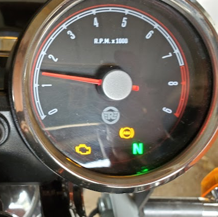

Sur mon Interceptor, le voyant moteur restait allumé.
Comment solutionner le problème ?
- Il faut allumer et couper le contact 5 fois de suite assez rapidement, et le voyant moteur disparait.
Pourquoi le voyant moteur était allumé ?
- Le voyant moteur était allumé car lors du réglage des fameux culbuteurs un petit mécano malin (on va dire le stagiaire de BFM) a mis le contact après avoir retiré le réservoir. Ça déclenche automatiquement l'allumage du voyant moteur.
J'espère que cette solution fonctionnera aussi sur les autres modèles chez RE.
A noter qu'il y aurait aussi une autre solution qui serait de débrancher le plus de la batterie et faire toucher le fil + à une masse, ce qui aurait pour effet d'annuler toute mémoire dans l'électronique. Je ne m'y suis pas risqué.

en général, les voyants (selon la gravité du defaut) apparaissent les 3 ou 5 démarrages suivants "pour rappel"... meme si l'origine du defaut est resolue
