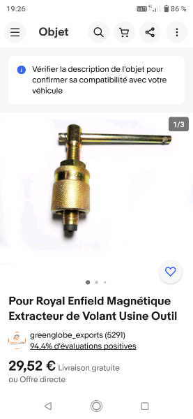

Est ce que c'est cet outil ?
Vu dans eBay

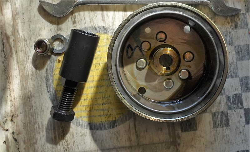

Moi j'utilisais ça ( Hitchcock) :
DSC02433 (2).JPG (155.61 Kio) Vu 962 fois
