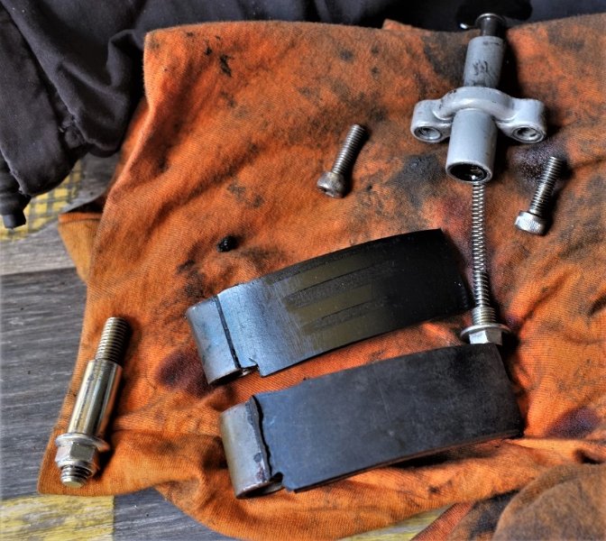

Je l'avais démontée et collée préventivement cette vis, au vu des casses constatées par certains lorsqu'elle se sauvait dans le carter.
J'en avais profité pour monter un patin tendeur neuf (D'origine le tendeur fait parfois pression sur un de ses côtés, il vaut mieux le retourner pour qu'il soit centré).
