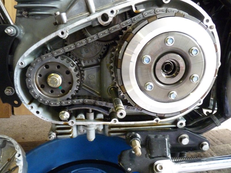

Bonjour tout le monde ,
Après bon nombre d'années de mise en sommeil ( 10 ans peut être ? :old: ) , je suis en train de remettre en service mes 2 Royal Enfield.
J'ai déjà trouvé que l'avant de la moto c'est là où il y a le phare.
Je m'interroge sur le carter gauche ( voir photo ) mais pas d'infos sur le manuel
Le gros bouchon en haut sert à priori à mettre de l'huile ? Ce carter est il séparé du carter principal ? On met quoi comme huile et quelle quantité ? du coup on vidange ce carter gauche par où ?
et
à quoi sert le gligli du bas ( voir flèche )
Merci d'avance de m'aider à être moins bête, mais il y a du boulot.

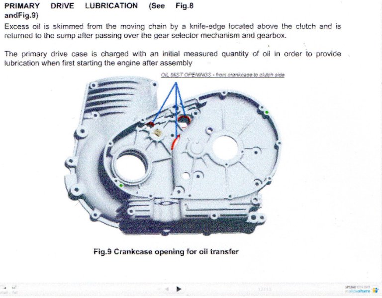

Messagepar louis 911 » 03 oct. 2023, 17:16
ce carter ne se vidange pas, l' huile circule par des orifices elle est est commune au reste du moteur, le bouchon sert juste à remplir (0,25L) quand le moteur est sec après un démontage complet.

Re: Carter gauche sur Continental 535 GT
Messagepar Petochon » 03 oct. 2023, 17:21
La flèche du bas c,est le tendeur de chaîne de distribution :)

Messagepar Marco » 03 oct. 2023, 17:25
Petochon a écrit :La flèche du bas c,est le tendeur de chaîne de distribution :)
Non, de chaîne de transmission... c'est un moteur à "distribution" par arbres à cames latéraux, tiges et culbuteurs, sans chaîne de distribution. :polom:
Messagepar Daniel78 » 03 oct. 2023, 18:04
Ça c'est la chaine de transmission primaire. ;)
Pas de chaine de distri sur le moteur UCE.

Messagepar fab le motard » 03 oct. 2023, 18:07
Sur le site existe un tuto fait par JPV17
Messagepar Ppat » 04 oct. 2023, 07:17
J'ai trouvé ça, faut le télécharger. Quand tu as sur la page, tu descends jusqu'en bas
http://www.royalenfieldlesite.fr/spip/s ... n_articles
