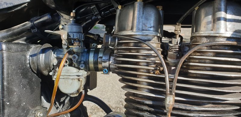

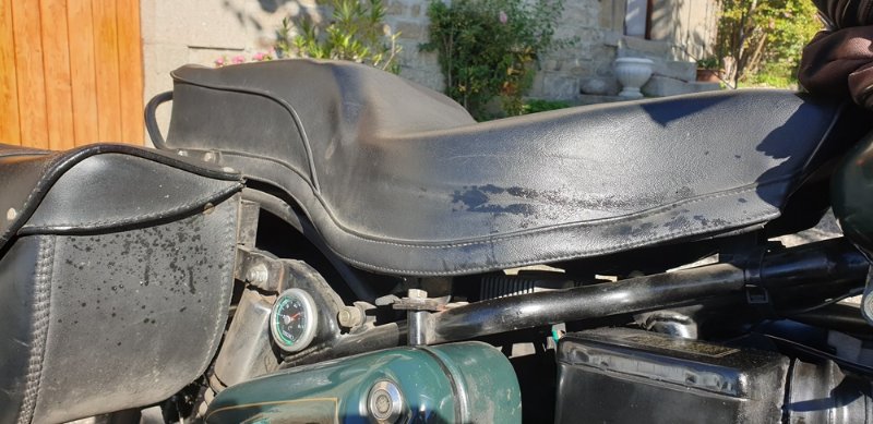

Messagepar Limobull » 30 sept. 2025, 19:11
Help! depuis que j'ai remonté ma culasse et les caches culbus avec des joints tout neufs, je suis confronté à des projections d'huile que je n'arrive pas à localiser. Cependant je me dis qu'elles ne peuvent provenir que des joints caches culbus ou des raccords banjo.
Cet aprem' j'ai fait une balade de 65 kms et au retour j'ai constaté des projections sur la boîte filtre à air, la selle et jusque sur la sacoche (et je vous dis pas le futal :polom: mais çà on s'en fout)
D'où vient-ce? pour l'instant mystère :old:
A part çà la pétoire marche du feu de dieu :super:
Fuite haut moteur-1.jpg (98.6 Kio) Vu 1316 fois
Fuite haut moteur-3.jpg (109.39 Kio) Vu 1316 fois
Messages : 14816
Re: dé culassage et controle culasse (fonte)
Messagepar druid » 30 sept. 2025, 20:13
Toujours pareil: lave entièrement ta pétoire, puis va rouler un peu.
Seule manière de savoir d'où cette huile provient...
M'enfin, si ça ne fuyait pas auparavant, ça ne peut venir de l'endroit sur lequel tu es intervenu pour réparation.

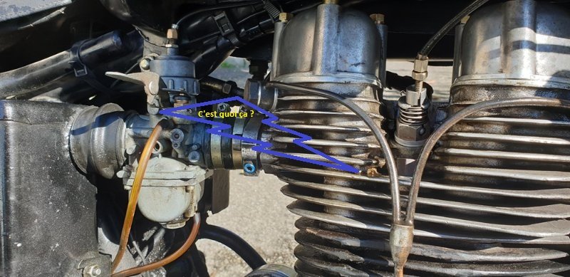

Messagepar Ded31 » 30 sept. 2025, 21:20
Fuite haut moteur-3.jpg (110.54 Kio) Vu 1287 fois
Vous avez vu, j'ai mis des couleurs !!!
Messagepar Jackymoto » 30 sept. 2025, 22:10
Un frelon asiatique crevé...

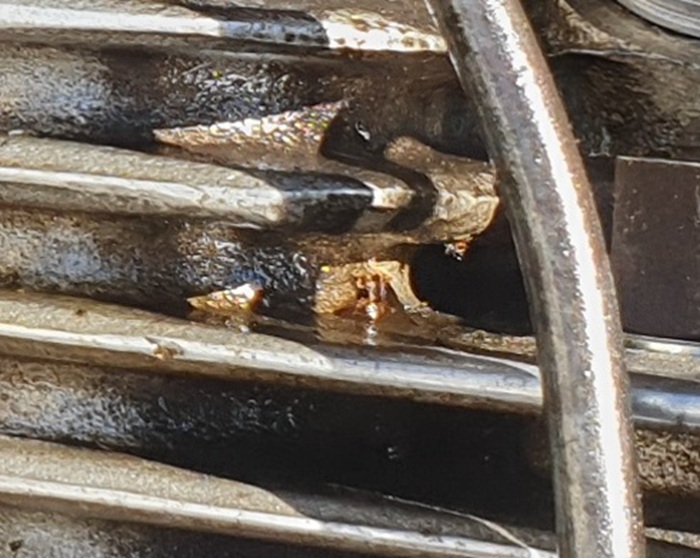

Messagepar Limobull » 30 sept. 2025, 22:30
Ded31 a écrit :Fuite haut moteur-3.jpg
Vous avez vu, j'ai mis des couleurs !!! :)
Salut Didier "oeil de lynx"
J'ai zoomé sur ce qui t'interpelle et du coup ça m'interpelle aussi :mouais:
Ce pourrait-il qu'il s'agisse d'une micro fuite dans le moulage alu de la culasse?
Je vais pas retourner au garage à c't'heure, mais demain sûrement :old:
zoom sur défaut culasse.jpg (152.18 Kio) Vu 1267 fois
Messages : 14816
Messagepar druid » 01 oct. 2025, 08:14
Moi, ce que je remarque, c'est trois colliers Serflex sur la pipe d'admission ( pourquoi trois ? ) et pas un seul sur la durite qui maintient le carbu au boitier ( factice ) de filtre à air...
Ceci dit, ça n'a rien à voir avec la fuite.
Paul, lave ta moto. Va rouler. et on en recause...
