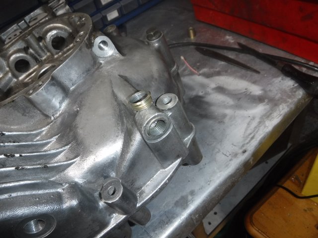

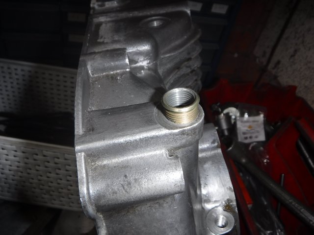

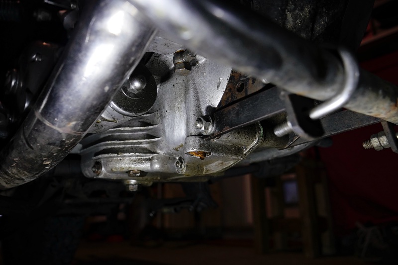

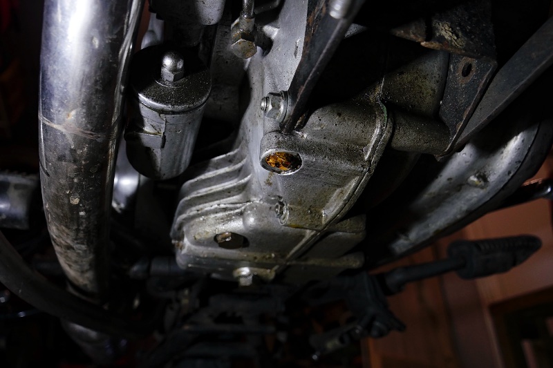

SVP,
Sur une Electra connaitriez-vous le diamètre et pas du bouchon de carter situé à proximité du filtre à huile:
La fuite est jugulée avec un bouchon en liège:
Electra bouchon 3.JPG (125.4 Kio) Vu 2535 fois
Electra bouchon 2.JPG (108.01 Kio) Vu 2535 fois
Le taraudage est foiré, je cherche à monter un bouchon de remplacement auto-taraudant sans passer par la case hélicoil.
Merci

Re: Identification bouchon carter
Messagepar ligérien » 25 nov. 2025, 18:01
Je pense que c'est le même que les 2 autres :mouais:
Messages : 27786
Messagepar Ded31 » 25 nov. 2025, 19:10
https://www.hitchcocksmotorcycles.com/p ... pages/6052
Product Details
DRAIN PLUG AND FILTER, METRIC M14 x1.25, (Fitted after Dec 2001)
:vé:

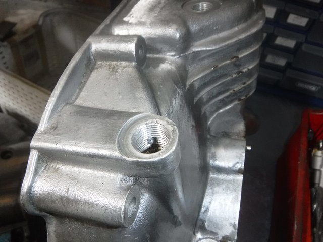

Messagepar Marco » 25 nov. 2025, 20:14
Reb a écrit :Le taraudage est foiré, je cherche à monter un bouchon de remplacement auto-taraudant sans passer par la case hélicoil.
Merci
attention ! S'il s'agit du bouchon le plus bas et le plus en avant, faut savoir que juste au-dessus de son filetage interne (dans le carter moteur, donc) se trouve le trou du circuit d'huile de retour, celui où est aspiré (par la pompe) l'huile qui se dépose dans le carter de vilo.
Non seulement le bouchon ne doit pas occulter ce trou, mais aussi veiller à ce qu'un perçage et retaraudage ou pause d'un insert fileté ou d'un filet rapporté ne vienne pas occulter, par résidu de matière percée/taraudée, ce trou qui est le point de départ du circuit de "retour" qui va ensuite lubrifier les axes de culbus avant un retour par gravité au réservoir d'huile.

Messagepar Reb » 25 nov. 2025, 21:41
Marco a écrit :Salut,
attention ! S'il s'agit du bouchon le plus bas et le plus en avant, ...
Merci pour cette alerte !
C'est bien ce bouchon (j'ai acquis la moto dans cet état) je pense y placer un kit de réparation - bouchon avec filet un peu plus gros + bouchon interne - et j'ai bien l'intention de le meuler si besoin pour caler sa hauteur sur le bouchon d'origine.
Je n'ai d'ailleurs pas l'origine, je mesurerai le voisin qui semble être le même.

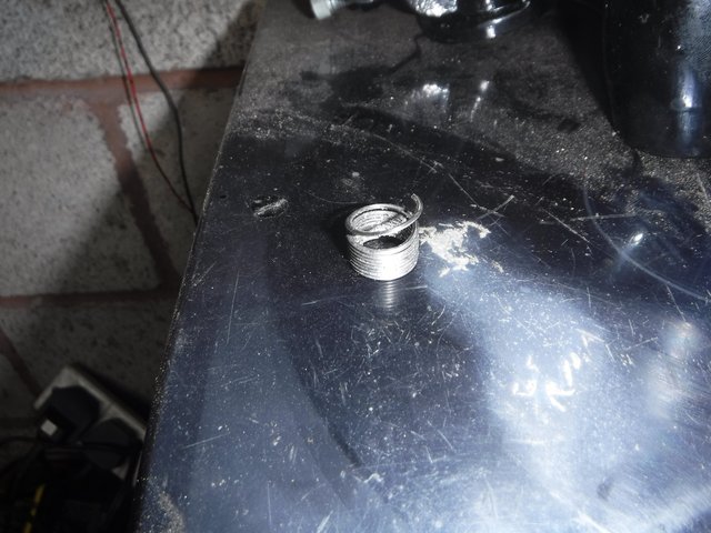

Messagepar Adrian O » 27 nov. 2025, 16:19
Voilà précisément la gaffe que Marco décrit, j'ai obtenu des carters Electra-X avec plusieurs problèmes pendant le covid 19.
Hélicoil inséré parfaitement, le trou du circuit d'huile de retour absolument bouché! :ipleut: Mais c'était récupérable.

Messagepar Reb » 28 nov. 2025, 16:22
Oui, j'ai bien vu au miroir l'arrivée d'huile en question... Et ferai très attention !
Messages : 13804
Messagepar Marco » 28 nov. 2025, 17:02
En cas de doute, une astuce consiste à remonter le bouchon avec deux joints en alu épais.
Messagepar Jackymoto » 28 nov. 2025, 18:17
Faut pas douter, faut mesurer! :)
