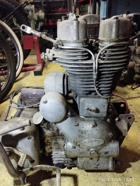

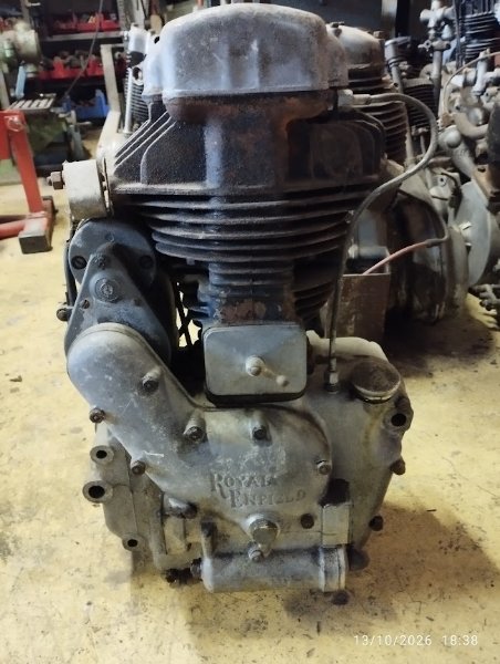

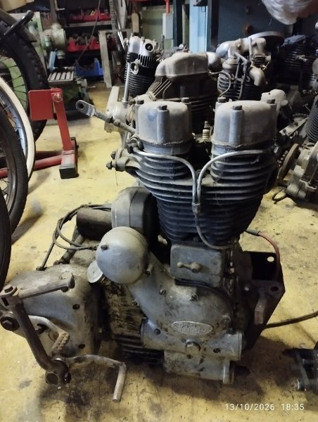

Mon ami B. a récupéré deux moteurs RE
Le premier.
La deuxième.
Question à deux balles:
C'est quoi le premier moteur, 350, 500, anglais, bref on aimerait savoir.

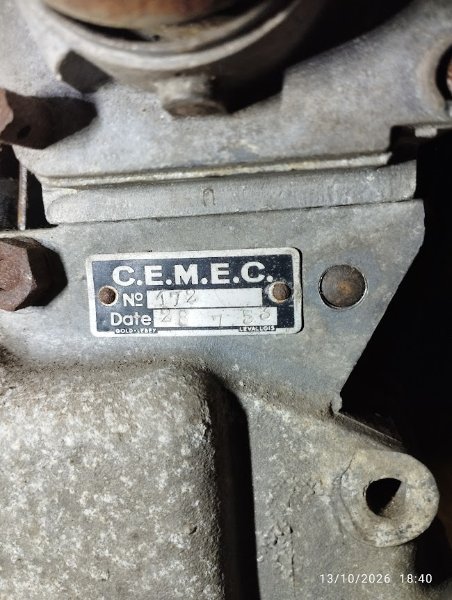

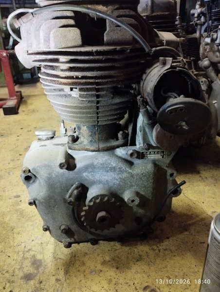

Quant au deuxième, une plaque CEMEC sur un moteur enfield frappée 1953, là ça interpelle. :blink:
Merci à ceux qui apporteront la lumière. :old:

500 (me semble) Bullet allumage dynamo, donc pas tout recent (période UK).
Et un 350 modèle G cylindre et culasse fonte.

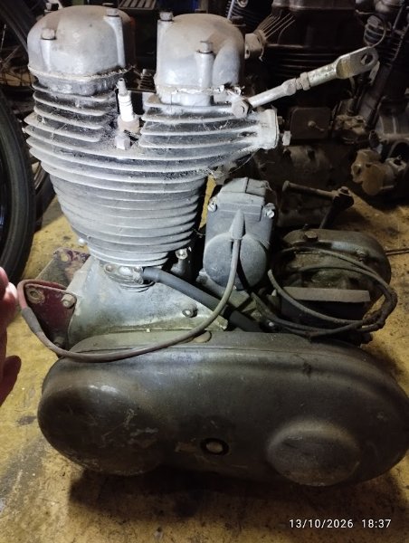

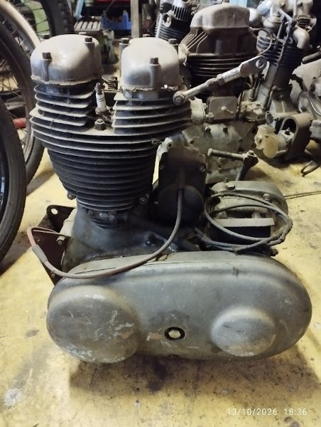

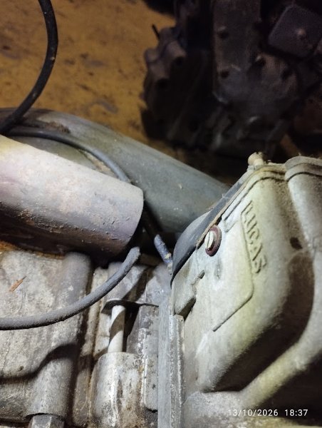

Le premier est un G2, 350 cm3 anglais d'avant 1960, avec magnéto Lucas SR1.
Le deuxième est un modèle G (350 à boîte séparée) des années quarante. La plaque Cemec (centre d'études des moteurs à explosion et à combustion) confirme qu'il s'agit d'un moteur provenant d'une RE militaire qui fut très diffusée aux troupes anglaises et Commonwealth, récupéré dans les stocks par le Cemec qui avait la tâche de reconditionner les motos militaires à la Libération pour équiper l'armée et la police française.

Allumage par magnéto, la dynamo servant à la charge de la batterie et non à l'allumage. La lettre G indique 350 cm3 (les 500 sont référencés par la lettre J) et les petites ailettes du cylindre et de la culasse (par rapport au 500) indiquent qu'il s'agit bien d'un 350.

Le 1er = Bullet
- 350 cm³ vu la forme de la culasse alu; tube d'échappement: 38,1 = 350, 44,5 = 500;
- estampillé G2 = 350;
- magnéto Lucas SR1 = année 1956-57-58: avant elles ont une magdyno, après un allumeur; de plus le carter primaire a le bossage pour l'alternateur (= à/c 1956);

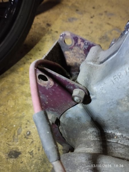

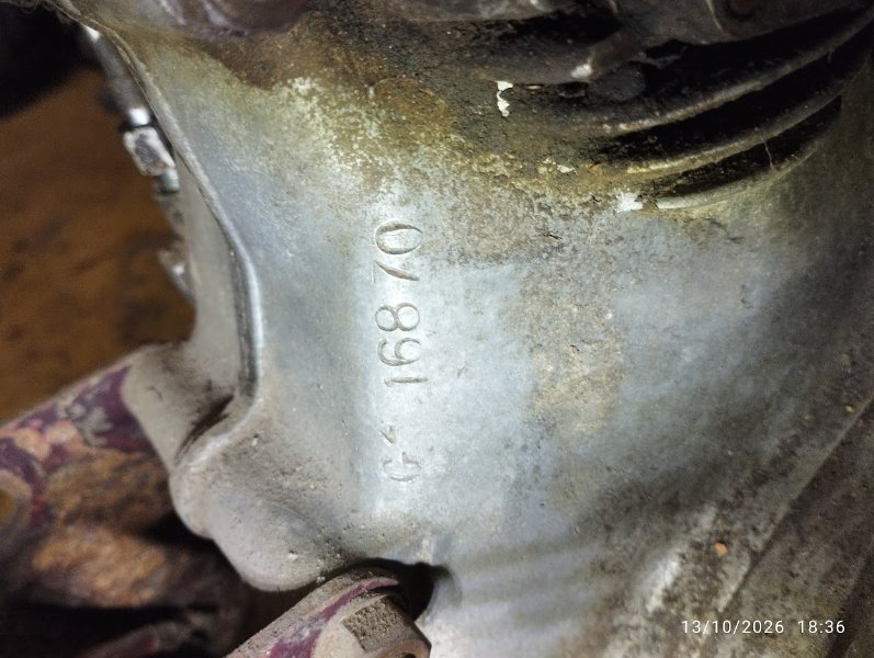

- le numéro moteur ne correspond à rien de ce que je connais: concernant les machines d'après WW2, y compris les 125 2tps lancée en 1939, les numéros moteurs étaient les mêmes que les numéros de cadre jusqu'à l'année modèle 1957. À partie de l'année modèle 1958, les numéros moteur ne sont plus appairés aux cadres et sont attribués au hasard.
Je peux me renseigner au RU;
le 2ème;
- 1 seul échappement = modèle G, 350 cm³; produit de 1936 à 1954;
- si 2 échappements : modèle J2, 500 cm³, produit de 1948 à 1954;
- 1 échappement diamètre 44,5 = modèle J 500 cm³ produit de 1936 jusqu'en 1947.
Magdyno pour tous

Michel, pour la Bullet OK; pour la G (est-ce une G vu ce qui précède), as-tu un numéro frappé sur le moteur (or la plaque Cemec) ?
Messages : 5037
Re: Appel aux encyclopédistes de la marque
Messagepar PRYT » 14 oct. 2026, 22:18
Voici les infos du REOC;
"C’est un des derniers moteurs ayant reçu le préfixe G2.
16870 est l’un des nombreux numéros non enregistrés dans les registres RE et nous ne pouvons pas le dater précisément.
En se basant sur les quelques numéros approchants enregistrés, ce devrait cependant être un moteur de 1956, monté dans un cadre numéro fin 38xxx (genre 38953) ou début 39xxx (genre 39122)."
