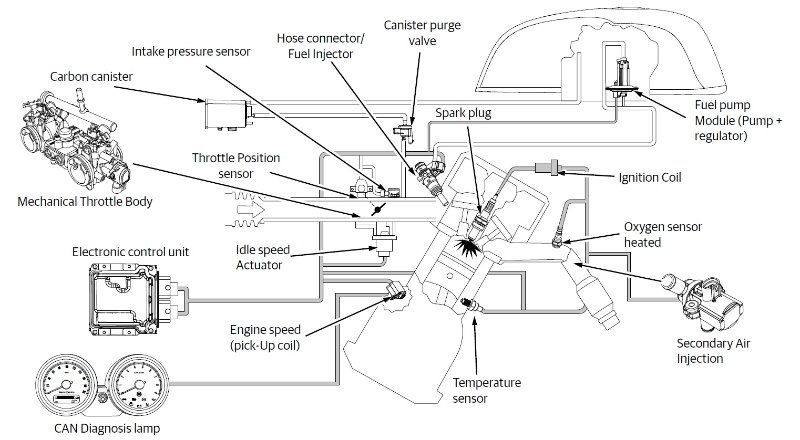

oliferne a écrit :Et sinon, si on veut baisser un peu le ralenti soi-même, on fait comment?
Le constructeur préconise 1200 tr/mn pour le ralenti à chaud.
Il y a un capteur et un système qui se charge de réguler automatiquement le ralenti en fonction de plein de paramètres, il me semble.
Je suppose qu'il ne faut toucher à rien.
Le manuel d'atelier est sur le site.
