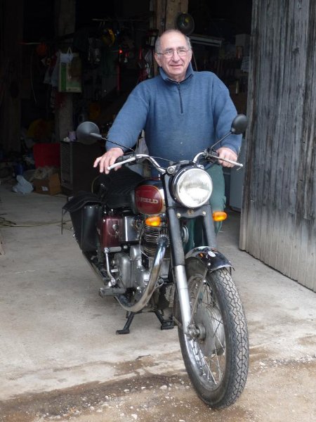

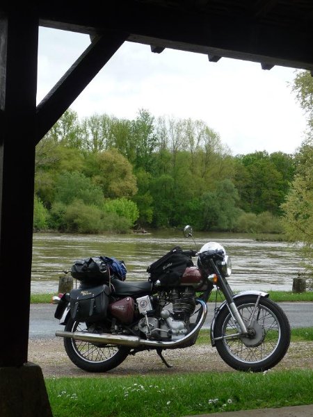

JacquesD a écrit :...mes derniers travaux remontent à 11 ans.![]()
Salut Jacques,
et bien tes derniers travaux sur ton ex-Bullet fonte devenue mienne ont été bien faits car depuis, elle fonctionne toujours à merveille. Après toi, je me suis occupé du haut-moteur qui bouffait de l'huile (guides de soupapes usinés de traviole d'origine) et de la carburation qui avait été bricolée avant toi (le précédent utilisateur du carbu Mikuni avait réalésé le gicleur de ralenti pour compenser une prise d'air à l'admission et avant de le savoir et de résoudre ce problème, ça m'a fait chier un moment), mais côté bas moteur et distribution, je n'ai touché à rien.
C'est ce que je me disais encore il y a une heure, en rentrant d'une petite balade en banlieue pour aller voir un copain : rentré sous un crachin persistant, la Bullet a eu droit à son p'tit câlin à la peau de chamois humide pour lui rendre tout son lustre, comme on s'occupe d'un cheval revenu à l'écurie après une sortie.
Cette Bullet "Jacco" me comble d'aise : elle démarre toujours au premier ou deuxième coup de kick, toujours prête à m'emmener où je veux, quelle que soit la distance.
Les copains du forum qui l'ont souvent vue lors de nos rassemblements le savent bien.
Mars 2010 chez Jacques, dans le Lot-et Garonne, je suis venu la chercher...
Juillet 2016, rassemblement d'anglaises dans l'Allier :
Mai 2020, balade du dimanche dans l'Oise :
Mai 2019, arrivée au rassemblement du Forum dans la Sarthe, au Grez :
Devant le musée Gaignare, en 2019 :
Pause à Apremont-sur-Allier, en route vers Vanosc en Ardèche en 2013 :
Retour de Vanosc, ma gamine est heureuse de retrouver son papa :
Préparation des bagages avant de partir en concentre en 2018 :
En repartant de chez Limobull, en Corrèze, au retour du rasso en Périgord en 2018 :
Au rassemblement de Chinon en 2015 :
Vive les Bullet "fonte" !
