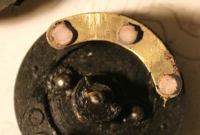

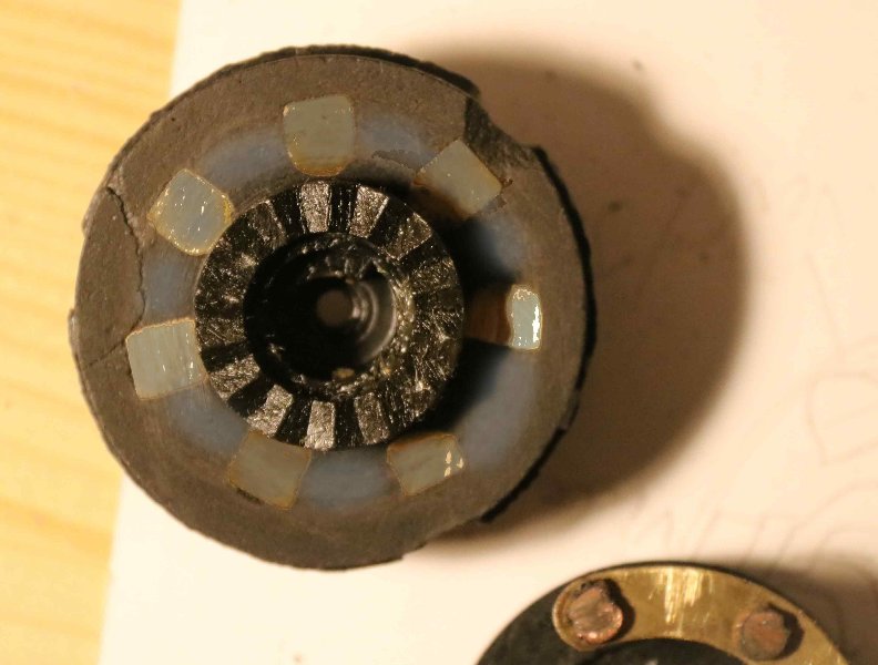

Jour 1:
commençons par le commencement suivant la recherche logique de panne:
L'interrupteur/démarreur à clé: dépose complet de la petit chose.
Test au multimètre: cela ne tourne pas rond dans cet interrupteur: un fois ça passe, une fois ça ne passe pas.
Une clé de pacotille qui ne tourne pas net. C'est tout mou.
Démontage précautionneusement du boîtier: ouf, c'est tout pourri là-dedans et une des billes de repérage se balade tout seule.
Je repère de très mauvais contacts. Démontage molo molo. (J'ai un autre interrupteur dans mes réserve au cas où.)
Petit morceau de papier de verre, brosse métallique douce, on y va molo.
J'en profite pour observer le fonctionnement de la chose: un mise sous tension de l'ampèremètre et un mise en contact de deux câbles
Remontage du système.
Test au multimètre. C'est au poil.
YPUKA remonter le tout sur la Bullet.
On verra cela demain ou plus tard.
