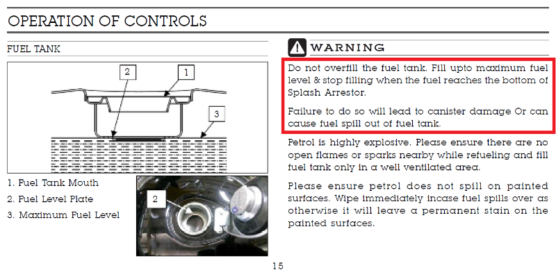

Francesco vespa a écrit :Merci. Ça concerne aussi les Euro 3 ? parce-que j'ai tendance à remplir au maxi et je n'ai jamais eu ce souci.
Je ne crois pas que la mienne soit prévue pour fonctionner avec un gazogène.....
:036:
non, pas les euro3. Comme sur mon ex Bullet de 2015 tu as juste une durite de "trop plein" qui écoule l'exédent vers le sol lorsque tu remplis trop le réservoir moto sur béquille latérale. Pas de souci sur la béquille centrale. ;)
Messages : 20271
Re: EVAP 650 problème quand on rempli trop le reservoir de carburant
Messagepar Daniel78 » 02 janv. 2024, 12:16
:036:
Je crois que le système de recyclage des vapeurs de carburant arrive avec les Euro 4.
Mais si tu te conformes au manuel utilisateur et il n'y a aucun problème.

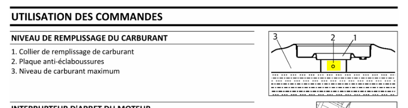

Concernant l'Interceptor 650, le manuel utilisateur indique ceci:
2024-01-02 14_06_36-Window.png (130.87 Kio) Vu 1936 fois
Le fond de la plaque anti-éclaboussures (2) est bien au niveau de carburant maximum (3) sur la figure.
Le rond noir (que j'ai surligné en jaune) est en fait un trou situé à peu près au milieu de la plaque (2).
2024-01-02 14_08_02-Window.png (43.1 Kio) Vu 1936 fois
Pour rappel, la capacité du réservoir de carburant de l'Interceptor fait 13,7l.
Mais... ça, c'est la théorie!
En pratique, après 22000km et 115 pleins (vous pouvez les voir en cliquant sur ma signature), j'ai pris l'habitude de remplir jusqu'au trou mentionné ci-dessus.
Quand je l'ai eu neuve, j'ai respecté ce niveau théorique maximum de remplissage, mais en réserve, je n'ai jamais pu ajouter que 9 à 10l et l'autonomie ne dépassait jamais 200km avant de repasser en réserve.
Alors j'ai augmenté progressivement le niveau des pleins jusqu'à arriver à ce trou.
Là, toujours en partant de la réserve, j'arrive à ajouter de 11 à 12l et l'autonomie s'en trouve rallongée d'environ 40km, ce qui n'est pas négligeable.
Je n'ai jamais eu de souci avec le système de contrôle de l'évaporation des carburants.
RE Interceptor: Image
Kawa GTR 1000 Image
:036:
Je te remercie.
J'ai regardé mon manuel d'utilisateur (Modèle 2020) , effectivement j'ai le même dessin indiquant le niveau maxi de remplissage, mais aucune évocation de ce canister. Tant mieux ! :)
Messages : 20271
Messagepar Daniel78 » 02 janv. 2024, 15:25
:036:
Je te remercie.
Donc pas de recyclage des vapeurs.
Et dans ton cas le trop plein doit aller dans la nature, ou au mieux par terre, sans mettre le bazar au tableau de bord.
