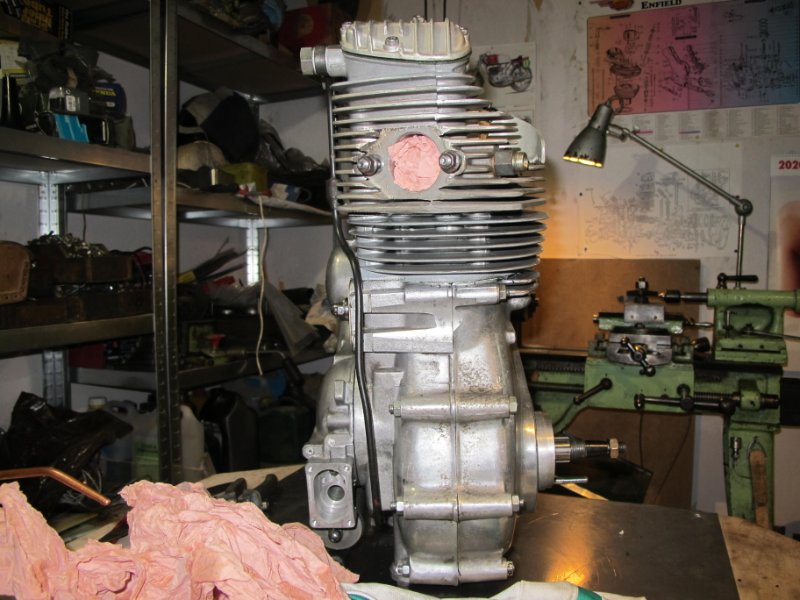

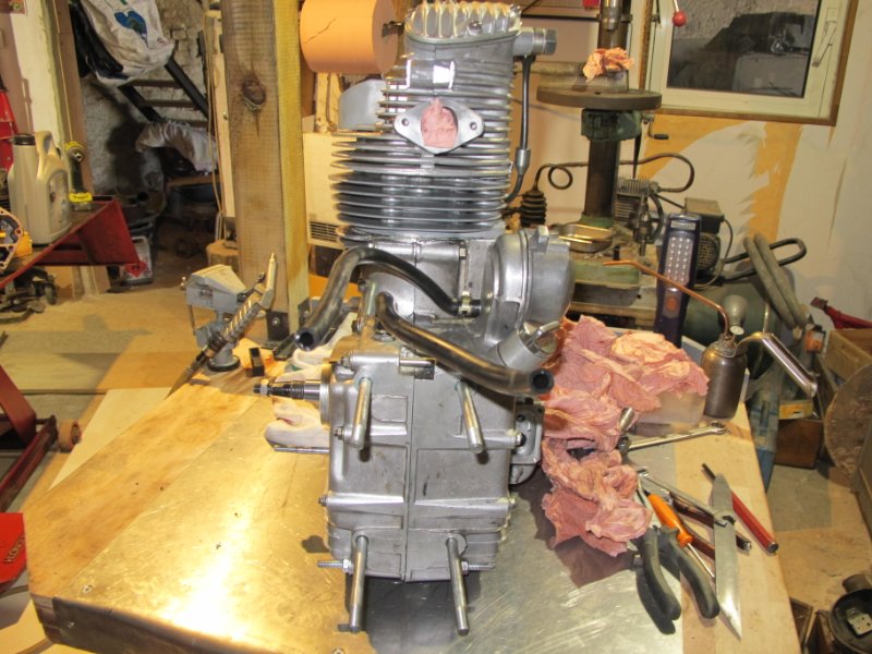

Pastilles, pastilles ?...Ah oui,. que voici installées :
De dessablage si tu préfères Maria .
Que je regonfle, la forme du métal, en y introduisant un chasse conique pour que parois plus larges mordent fermement le trou à boucher !
Un poil de colle scelle-roulement, juste avant, pour dormir tranquille .

Ah OK boucher les trous de fonderie.
Merki Yvesmetz.
Si on tu vas le 25 juillet chez notre bon Jivaro je te fera passer des Pastilles de Vichy.

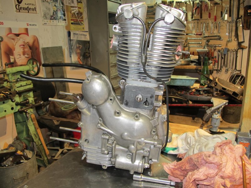

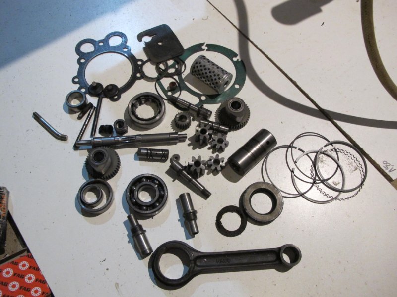

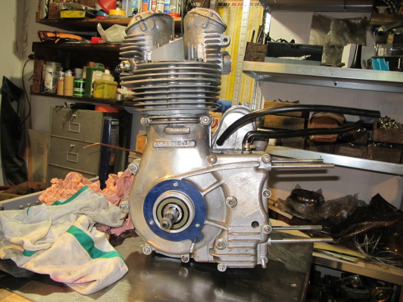

Exemplaire d'une mauvaise période chez Enfield, sous quatre angles :

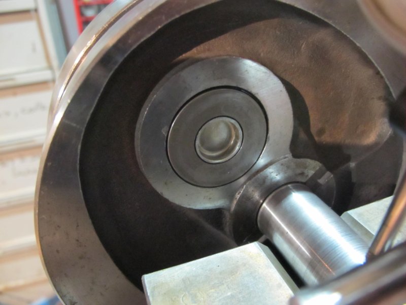

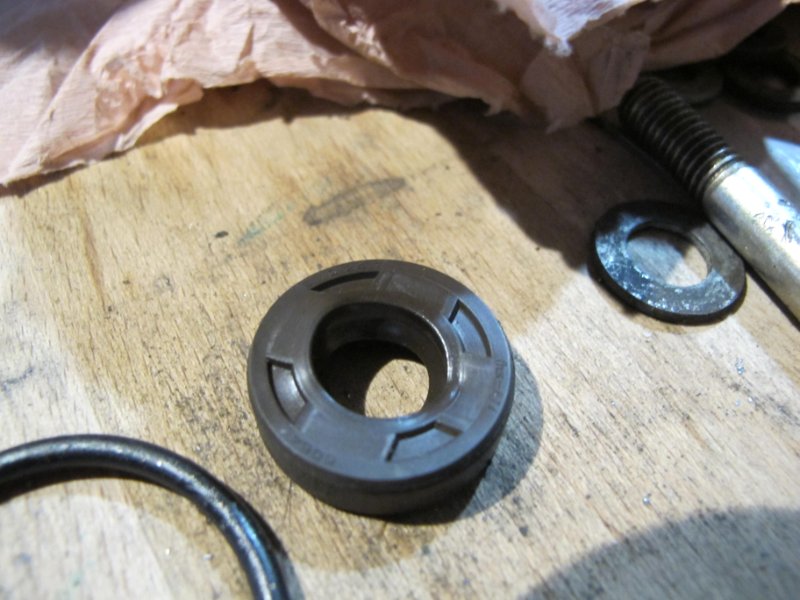

Plus qu'à attendre la fin, attendre le spi de bout de vilo :
