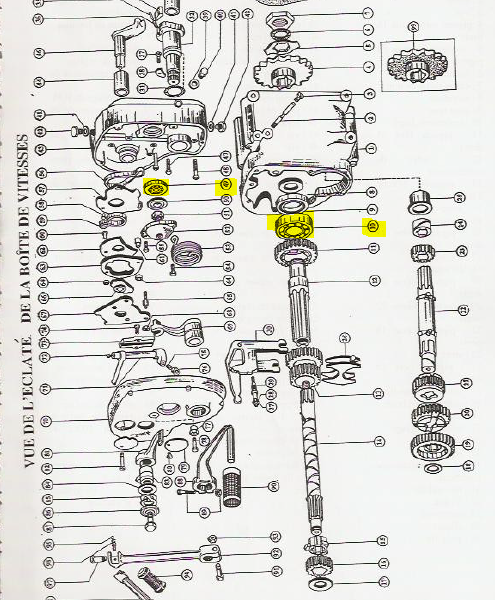

OK, du coup ça sert à rien que je commande les roulements réf SKF 6004 2RS ; dimensions : 20x42x12 pour ma bullet de 1989....
snif!

Mais si; les roulements que j'ai donné sont montés sur ma bullet 4 vitesses de 1990 , ne t'inquiete pas pour le non métrique ; c'est la bonne réf et les bonnes dimensions !
démonte et tu verras que les tailles que j'ai donné sont ad oc et que les réf des roulements SKF sont bons !!!!

Oui, pour les roulements j'ai un magasin pas loin du bureau:
https://baret.fr/
Et sinon je me demandais si je regardais bien les bons roulements....
Sur la photo ci dessous on voit 2 roulements différents: un "large" et un "petit" comme ils disent dans la description
https://baret.fr/
- Messages : 25854
- Localisation : Laroque 47
Re: Huile ou graisse dans la boite
Il n'y a que deux roulements dans la Bte quatre vitesses, et une bague bronze pour l'arbre inférieur, plus une bague logée dans l'axe de kick.
J'ai vu une (ou plusieurs) boîtes quatre avec le grand roulement en dimensions métriques et le petit roulement en dimensions anglaises.
