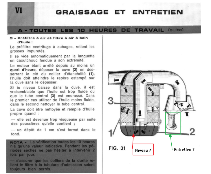

Je ne suis pas convaincu par ta dernière phrase, l'huile qui imbibe la mousse des filtres à air n'a pas pour but de lubrifier mais de capturer les poussières et autres impuretés aspirées par le moteur ... si l'imprégnation est bien faite, les "crasses" restent collées sur la mousse, ça fonctionne très bien.
Sur les anciennes VW entre autres, on trouvait des filtres "à bain d'huile" qui faisaient aussi très bien leur job, il suffit de voir la boue qui traine au font à chaque nettoyage, je pense que ce système faisait partie de la "préparation" de certains moteur pour des conditions extrêmes.
Personnellement je badigeonne aussi (légèrement) les parois de mes filtres à air avec de la graisse, je peux te confirmer que les saletés ne glissent pas, elles s'y collent comme les mouches sur un ruban englué.
