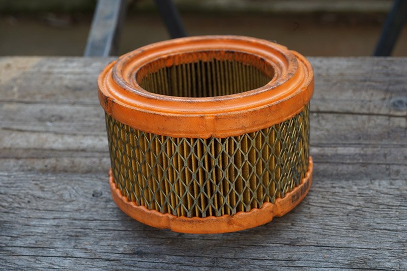

Une photo du filtre à air,pas si sale que ça mais gras gras.
